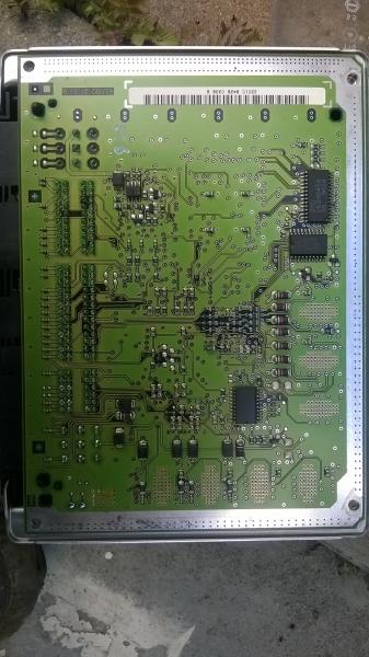

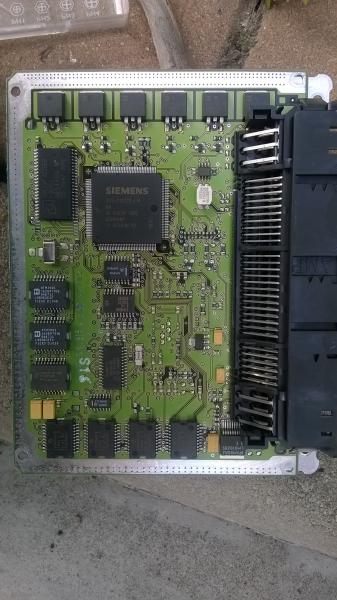

              Tein hieman omaa selvittelyä, ja ilmeisesti virityskäytössä on siis jotain bokseja ja "lastuja" jotka kytketään tuohon Ecuun.
              Mitään ylimääräisiä bokseja en konetilasta löytänyt ja otin myös tuon Ecu:n irti ja katselin josko siinä jotain merkillistä. Ihan originaalia omaan silmään näyttäisi kaikki olevan.

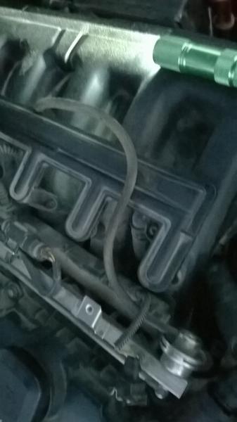

              Edit. Osaako joku sanoa mihin tuo kuvan ilmaletku pitäisi mennä. Eli en ainakaan imusarjan alta käsikopelolta löytänyt sille mitään paikkaa. Todella hapertunutta kumia oli myös, että voisi hankkia uuden, kunhan vain osakoodi löytyisi.
                Mulla ei ollut omassa 330:ssä tota, mutta veikkaisin sen menevän imusarjan taakse päätyyn tulipellin puolelle kuskin puoleiseen reunaan alipainenippohin. Siellä on kolme nippaa, omassa oli kaksi tulpattu, yksi isompi ja toinen pienempi. Toisesta pienemmästä meni tuollainen hapero letku pakoputken läpälle minkä ohjaus tapahtuu alipaineella. Hommaa siihen joku ihan mikä vaan letku mikä kestää lämpötiloja ja konehuoneessa olemista.. Ei se BMW:n ainakaan laadultaan kovin kummoinen ole..
                Ja samalla jos tutkit huohotinletkut ja kaikki muutkin tiivisteet ym. kumiosat niin aika entisiä ne on melkein kaikki tämän ikäisissä.. BMW:ssä on ilmeisesti konehuoneessa poikkeuksellisen kuumaa eikä mikään normaalimpi kumi kestä siellä.. Kalliita erikoiskumeja ei taas ole käytetty edes VANOS tiivisteissäkään niin tuskin muuallakaan.. :(

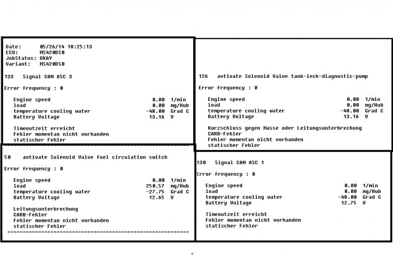

                  Luin inpalla "Shadow Memoryn", kun ei näytä normaali vikakoodin luku antavan vikoja. Ilmestyi tuollaisia. Onkohan jotain merkitystä tähän asiaan.
                  Error frequency kyllä kaikissa 0.
