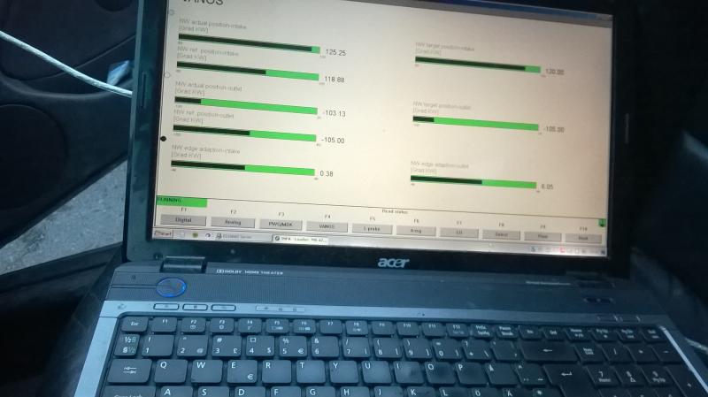

    Inpalla ajattelin selvittää, että mahtaako tuo koko Vanos edes toimia. Mitä nyt itse noita arvoja tulkitsen, niin vaikka kaasua polkee punarajalle asti, niin mitään ei tunnu tapahtuvan.
    Ohessa kuva, josta arvot eivät siis muutu vaikka kaasua tyhjäkäynnillä polkisi.Click image for larger version

    Eli missä mahtais olla vika? Ja kai tuon vanosin asento tyhjäkäynnillä pitäis muuttua?

    eikös näissä voi ainakin mennä nuo vanoksen solenoidit jumiin? eli paskaa täyteen ja ei sen takia pelitä.. ainakin vaihtoehto. mutta juu pitäisi noiden arvojen inpalla katsoen liikkua. tai ainakin omassa autossa kun katsoo niin liikkuu. (328i 98)

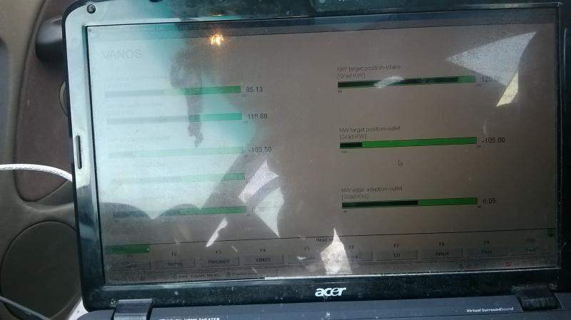

                    Löin auton tulille ja katsoin inpalla. Tällä kertaa inpan mukaan vanosin asento oli hieman muuttunut. Eli aiemmin oli noin 125 (astettako) ja nyt noin 85:ttä (vasen ylänurkka). Mitään muutosta ei aiheuttanut kun kierroksia antoi. Ainoastaan kun auton sammutti, lukuarvo muuttui 120:n.
                    Eli miksi tappi ei palautunut. Ja vinkkejä jolla sen saisi sieltä takaisin revittyä?
                    Liitteenä kuva inpasta
                    Ja edittiä. Tappi saatiin revittyä ulospäin ja nyt liikkuu edestakaisin kuten ilmeisesti kuuluukin. Kytken vielä illalla koneeseen kiinni nii nähdään vaihtuuko vanosin asento kenties inpan mukaan. (Näemmä inpa ainakin jotain asentoja osaa ilmoittaa)

                      Eli vanosin tappi (siis se jota imupuolen solenoidi työntää) liikuu nyt ihan kevyesti edes takas. Netistä löysin, niin vaikuttais että siellä on joku jousi takana joka palauttaa tapin solenoidille, ja oli jostain syystä jumissa.
                      Joka tapauksessa, inpan mukaan imupuolen vanos on nyt asennossa 126, eli lähes samassa (varmaan käytännössä samassa) kuin ennen koko prosessia. Ja siitä se ei siis liiku. Silmämääräisesti tappi näyttää myös olevan samassa asennossa kuin ennen työntämistä sisälle.
                      Näyttäisi nyt, että vanos mekaanisesti ainakin imupuolella reagoi sen solenoidin luona olevan tapin liikkeisiin, koska kun tappi oli alhaalla, niin inpa osoitti eri lukemaa + käynti on ihan kauheaa tyhjäkäynnillä. Kysymys kuuluu, että miksi tapin ollessa alhaalla auto ei meinannut pysyä käynnissä?
