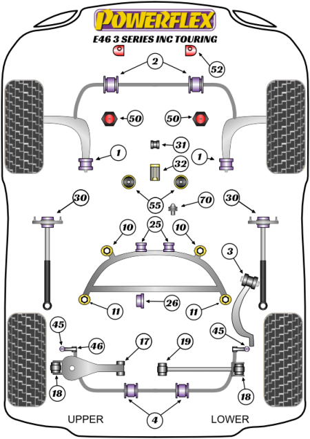

                Mulla on tämä pusla löystynyt. Onko se Powerflex numero 3?
                Kannattaako uusia samalla jotain muita puslia, vai tarviiko purkaa paljon enemmän?
                  Kyllä on. Vaihda molemmille puolille samalla kertaa ja kulmat säätöön.
                        Tämä oli tarkoitus.
                        Ainahan kannattaisi uusia vaikka kaikki jos alkuperäiset, mutta jos ne ovat ehjiä niin ei toki välttämätöntä. Semminkin kun tuo alatukivarren pusla taitaa olla takana ainoa jonka vaihto vaatii pyöränkulmien säädön. :think
                        Toki. En itse puslia vaihda vaan vien korjaamolle. Siksi kysyinkin että onko kannattaavaa tuon puslan vaihdon yhteydessä uusia muitakin puslia, jos menee samalla helposti. Ainakin nuo puslat näyttäisi olevan suht helppo vaihtaa? Kun taas moni noista takapään puslista vaatii aika paljon enemmän hommaa.
                        Mitkä kaikki noista takapään puslista vaikuttaa paljon uraherkkyyteen? Nuo mitkä aion vaihtaa nyt ainakin luulisi vaikuttavan.
                          Joo nuo puslat on sen verran erillään muista ettei siinä sinänsä kannata muita vaihtaa. Sitten pyörännavan alla ja yläpuolella on puslat jotka on todella helppo vaihtaa itse. Vain yhdellä pultilla kiinni ja sitten pääsee puslaan käsiksi, että jos joskus kiinnostaa puuhailla. Mutta ei ne vaikuta ajettavuuteen läheskään yhtä paljon kuin nuo ensiksi mainitut, mutta vähän kuitenkin kun ainakin itsellä ne oli niin surkeassa kunnossa.

                            Tukivarsien ulommat puslat samalla vaihtoon ja laittaa alatukivarteen myöskin tuon saman puslan mikä on ylhäällä. Menee suoraan paikoilleen ilman muutoksia, nämä vaikuttaa pyörän kulmiin ja saa säädöt kohdilleen
                              Voisitteko laittaa vielä osanumerot?
                              Vaihdattaisin kyllä mielellään kaikki mitä helposti samalla kertaa voi vaihtaa.
