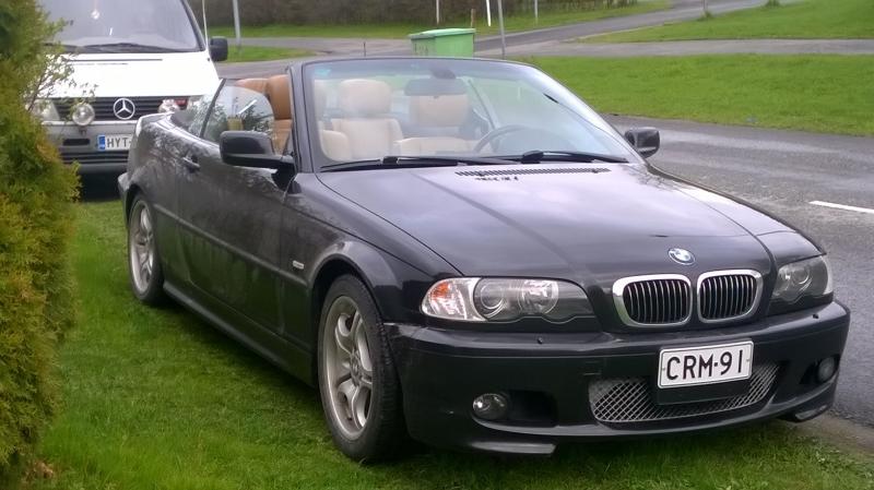

                  Originally posted by Tsuean View Post
                  Nyt tarvittaisiin kokeneempien apua. Eli hakusessa on e46 avo mutta nettiautossa on liikaa vaihtoehtoja ja jotain pitäisi karsia. Mikä olisi "paras" moottori, automaatti vai manuaali, onko esim. Alkupäässä jotain ongelmaa mikä on korjattu -03 faceliftiin ja onko tyyppivikoja mitä pitäisi tietää. Kaikki muukin apu ja kokemukset kelpaa hienosti.
                  Auto löytyi juuri sopivasti kesän alkuun. Härveliksi valikoitui musta vm-03 330 m-sport II automaatilla. Nyt vaan seuraavaksi muokkaamaan ulkoasua mieleisempään suuntaan mustilla munuaisilla ja jollain tyylikkäillä lippa vanteilla ja miedolla madalluksella ja sen jälkeen alkaa ihmettely rokkivehkeiden kanssa, auto kun on japanin tuonti niin siinä on "hieman" rajallinen tuo taajuus alue.

                    Jos kerta meinaat lähteä madaltamaan suosittelen H&R -35/10mm (comfort kit) alustapakettia. Samalla kannattaa vaihtaa eteen alatukivarsiin uudet lemförder kumipuslat. Vanteethan on mitä tyylikkäimmät style 68 jo alla..
                    Minun sedanissa on tuo alusta alla. Asiallinen ajella, sopii hyvin päivittäiseen ajoon. Ei millään tapaa epämukava.
                    Lisäksi kannattaa disan korjaussarja asentaa ja tehdä vanosremontti, kulutus putoaa ja kulku paranee.

                      Najs! Mitenkäs varusteet japanin vientimallissa muuten?? Radio on helppo vaihtaa euroversioon. Mitään älyttömän kovaa alustaa ei ainakaan kannata laittaa, koska avo on aika lötkö kuitenkin koriltaan.

                        Ei mitään erikoisia varusteita, ihan perus käikäleet mitkä kuuluu m-sporttiin.
                        En ajattellutkaan mitään kauhean kovaa/matalaa alustaa että ei tarvitse joka hidaste töyssyä kiertää. Riittääköhän siihen ihan pelkkä soittimen vaihto? Siihen on jo Japanissa vaihdettu joku Eclipsen navi/dvd härveli mutta siinä on hertsit 70-90 ja siinä on kaikki tekstit, kartat ja puheohjaus Japaniksi.

                          Toi comfort kit on nimensä mukainen ja sopii hyvin avoautoon.

                            Koni streetkit on ilmeisesti toinen toimiva? Hinta erosta en tiedä? Toisaalta, eikö tuo m-sport alusta ole tavallista matalampi?

                              Takapää siinä on kyllä ihan riittävän alhaalla mutta tuo keuliminen täytyy saada pois.

                                H&R paketti laskee -10mm takanta ja -35mm keulasta.
