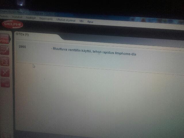

          N42 ketjurempa jälkeine onkelma
          Kirjottelen tähä topikkii ku viitti uutta alotella, eli n42b20a kävi ketjun vaihossa ja tietty laahaimet siinä samalla. Autosta otettu valvetronicin servo moottori piuha irti ja koodautettava käytetty ettei jätä mitää vikakoodia siitä, eli valvetronic on poistettu käytöstä.
          En muistanu sanoa tällen remppaajalle ettei sitä piuhaa saa laittaa kiinni kun näin sanoivat lisäätehoa.fissä.
          Auto siis tekee sitä että kun se piuha on irti niinkuin oli ennen korjuuta, auto pyörii täydellisesti mutta ei kierrä kun n.3000rpm ja on aivan tehoton.
          Piuha kiinni taas on sellanen kuten se oliki ennenku ohjelmoitiin se valvetronic pois käytöstä, eli käy tosi huonosti ja epätasasesti.
          Lisäätehoa.fistä sanoivat nyt kun kysyin ettei vaikuta asiaan että sitä piuhaa on käytetty paikallaan.
          Jakohan on siis täysin kohdallaa ja tarkistettu nyt viel toisen kerra.
          Osaisko joku viksu vastata tai heittää mitää ajatusta tähä mystisee ongelmaa:think

            Valvetronic on sielä miniminoston puolella, eli sähköä moottorille ja kääntää sen kuten kuuluukin.
              Haluatko hiuka tarkentaa?
              Mitenkä se voi muuttua sinne miniminoston puolelle ton remonti aikana? Eikös kun ottaa ton töpseli irti nii se käännä sen sinne maksimiarvoon?
                Tähän liittyy kaksi piuhaa, tuo aiempi servomoottorin syöttöpiuha ja epäkeskoakselin asentotunnistin. Eli nyt jos/kun/ehkä servomoottorin piuha on ollut kiinni se on ajanut venttiilien noston minimiin, jolloin ei saa tarpeeksi soppaa korkeilla kierroksilla. Nyt kun se ei ole kiinni nosto pysyy minimissä koska servomoottori ei saa sähköä. Laita servon piuha kiinni ja irroita asentoanturin pistokke niin järjestelmä ajaa noston maksimiin.
                  Tämähän ois pitäny älytä heti kokkeilla... Mutta iso kiitos kokeilin ja auto rokkaa taas😎
