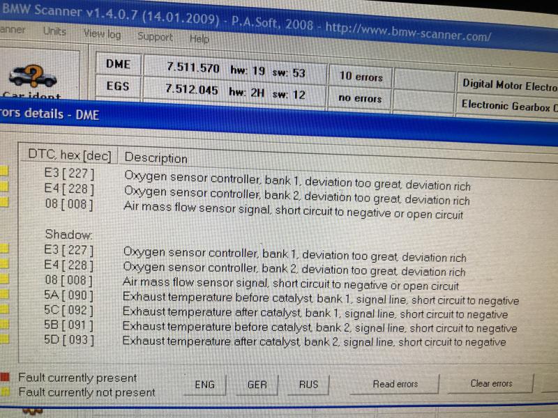

            Tämmöset koodit

                Vähän vieraat mulle noi bmw scannerin sanoilla olevat koodit.
                Mut onko sulla ollu lambdojen liittimet irti? Ettei ne olisi sekottunu keskenään, eli lambdat haistelisi vääriä sylinteriryhmiä.
                Onko vika alkanut yhtäkkiä vai onko vähän aikaa sitten tehty jotain remonttia?
                Ilmamäärämittariahan tuo myös valittaa joka voi myös olla virheellisten seosten syynä.

                  Jep, eikös tuossa nyt ole koodi siitä että MAF:in signaali on ainakin hukassa? Sitä en sitten tiedä pitäiskö noita rikkaan seoksen koodeja tulla jos ilman MAF:ia ajelee. Mutta ekana lähtisin ihmettelemään miksi MAF:in signaalia ei tule.

                    Maffin johto käytetty irti käynnissä ollessaan siitä tuo maffin vilakoodi
