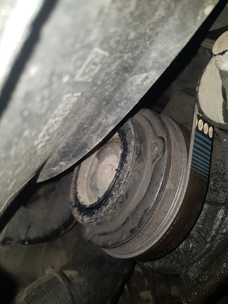

                          Auto kun montulla oli, nappasin foton kompurasta, mustaa möhnää tuossa keskikehällä, näyttää kun jotain olisi sulanut kompuran magneetti kytkimen tienoilta.
                          Tarvii paremmalla ajalla ottaa auki, veikkaan että tuo magneettikytkin on viallinen, koska tosiaan 12v antamalla ei enää reagoi mitenkään.
                          Itse magneetti kytkin ei kovin kallis näytä olevan, tilailen moisen ja koitan vaihdella josko kylmää sais taas kabiiniin.
