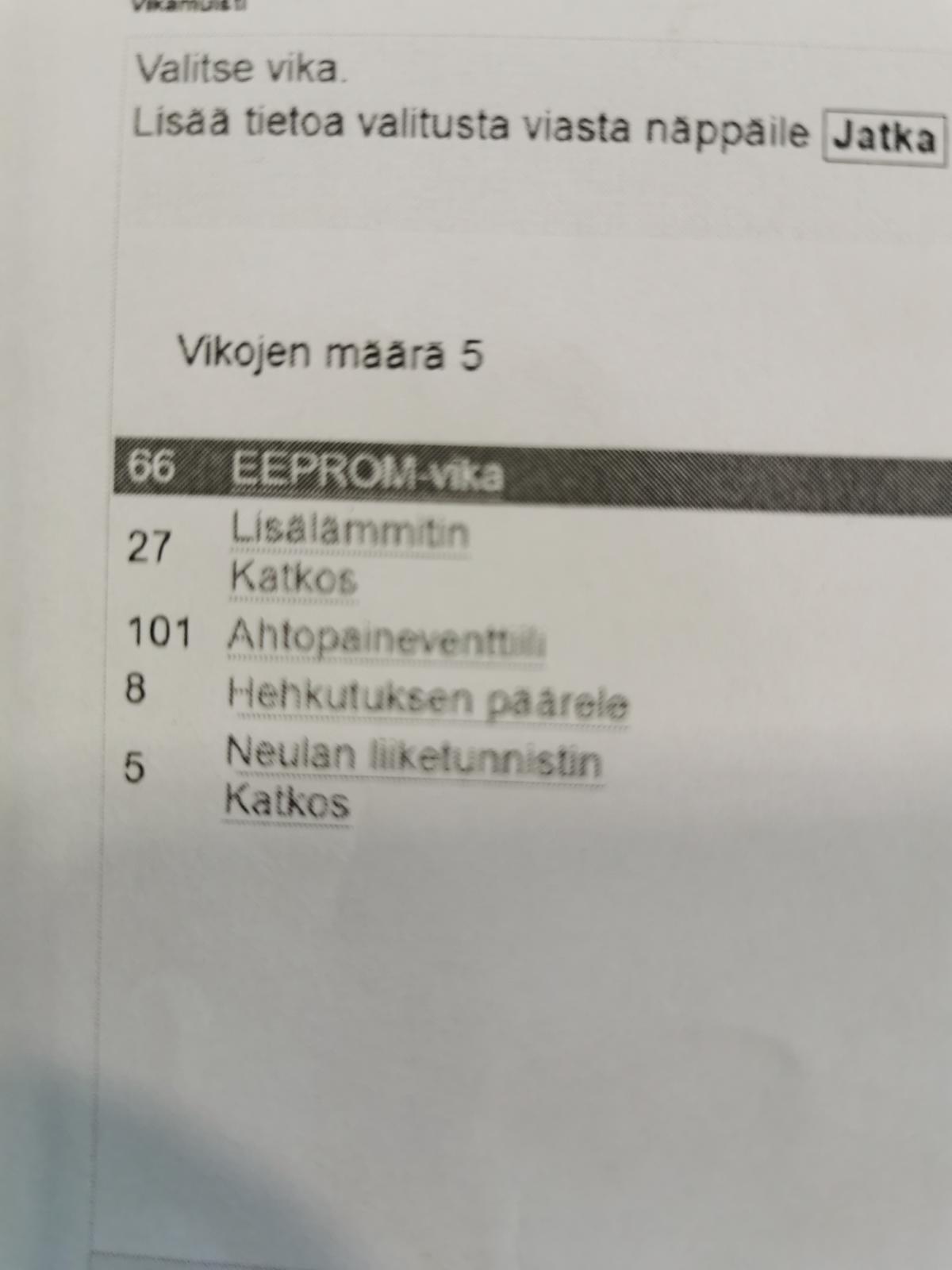

                Homma jatkuu suuttimet vaihdettu varmasti toimiviin ja pohjaprikat uusiin.
                Edelleen vetää välillä "vikatilaan".
                Suljetulla tiellä kokeilin niin pitkän matkaa kaasu pohjassa sain vauhtia 150.
                Laitan tähän vielä kaikki nuo koodit mitä tuli viimeksi.
                Mitähän seuraavaksi vaihdetaan.
                Turbo tosiaan viheltää kyllä että väljää siellä on mutta mittarin mukaan kaasu pohjassa ahtaa kyllä sinne 1.5bar josta sitten pudottelee välillä 1.0bar kohdille.

                    Tänää uusi ilmiö tuli risteyksestä lähtiessä tuntuu todella tahmealta välillä tuntuu että koko vehje tukehtuu eikä kiihdy ei mihinkään sitten taas yhtäkkiä alkaa vetämään.
                    • Nettipepe
                      • 1350
                      • Kajaani
                      #40
                      eikös tuossa ole melko selkeästi ahtopaineventtiilin vikakoodi.
                      jos jumittelee niin ei varmaan kulje kun ei saa ahtoja. tai virtaa ohi..
