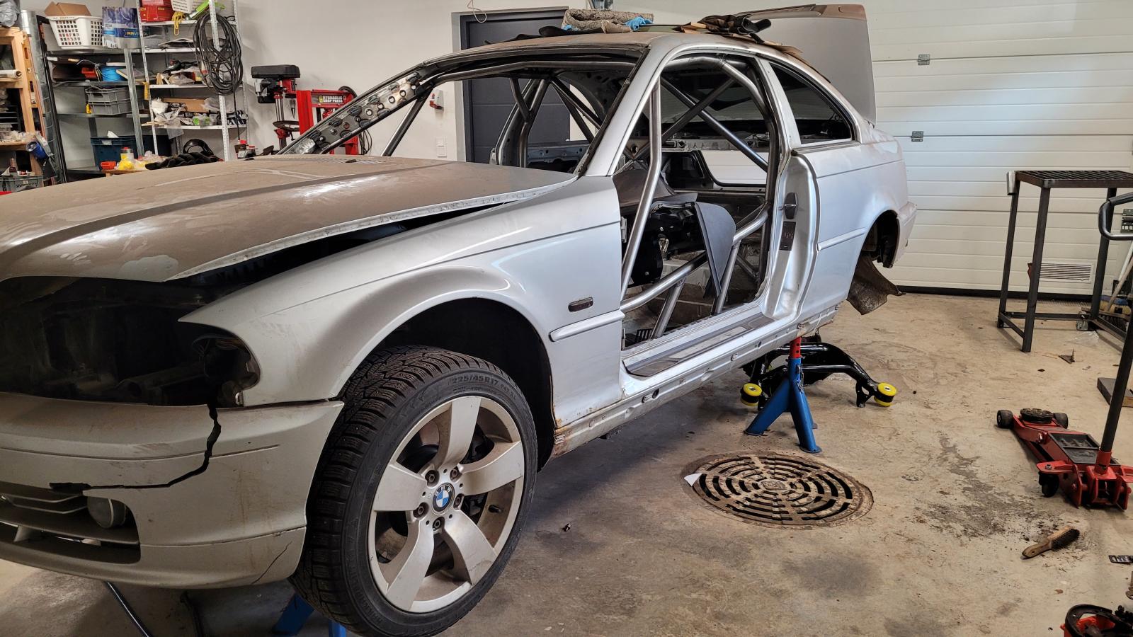

                    Seuraan. Täällä olisi aika lähelle samat projektit meneillään. Tarkoitus kokeilla sekä driftingiä, että grippiä. Alkuun vakiokoneella. Aihiona 2000 330Ci. Projektin etenemistä voi seurailla omalta tubekanavalta. Esim tässä videolla hitsaan kiinni ebaystä hankitut takakelkan vahvistuspalat:
                    Sisäpuolelle tein erillisen vahvistuskelkan, joka on osa turvakaaria. Noilla videoilla on sitä askartelua koko kevään/kesän ajalta.
                    Tarkoitus ei ole enää katsastaa tuota tieliikenteeseen. Haasteeksi tulisi ainakin kaikkien bägien, esim sivuverhojen toiminta turvakaarien kanssa. Mutta tiedän, että siinäkin on eräs tällä palstalla onnistunut. Kysäiseppä lisää nimimerkiltä "BMW525Xda", siellä on kaaritettu, katulaillinen 330Ci ratapeli ja vielä remmiahtimella.

                        Upee juttu, vilkaisin tässä kahvitauolla nopeesti videosta pienen pätkän. Laitoin sun yt kanavan seurantaan.
                        Taidan itekkin vielä harkita budjetin puitteissa tota vakiokoneella harjoittelua..
                        Ostitko kaarisetin valmiina jostain vai taittelitko putket itse? Mulla oli tarkoituksena ens kesä vielä ajella tieliikenteessä tuolla niin en varmaan ala siitä sisustoja nyt purkamaan, mutta kaaret on kyllä tulossa tietenkin. Ajattelitko pitää turvatyynyt autossa vaikka teet ratakampetta siitä?:think
