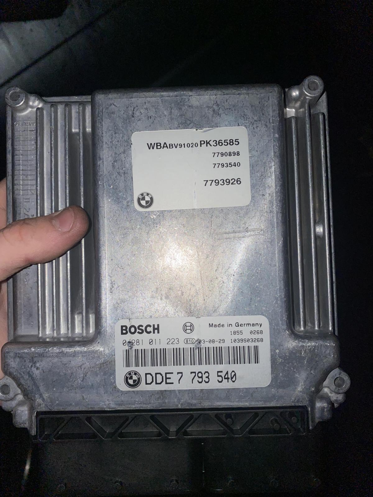

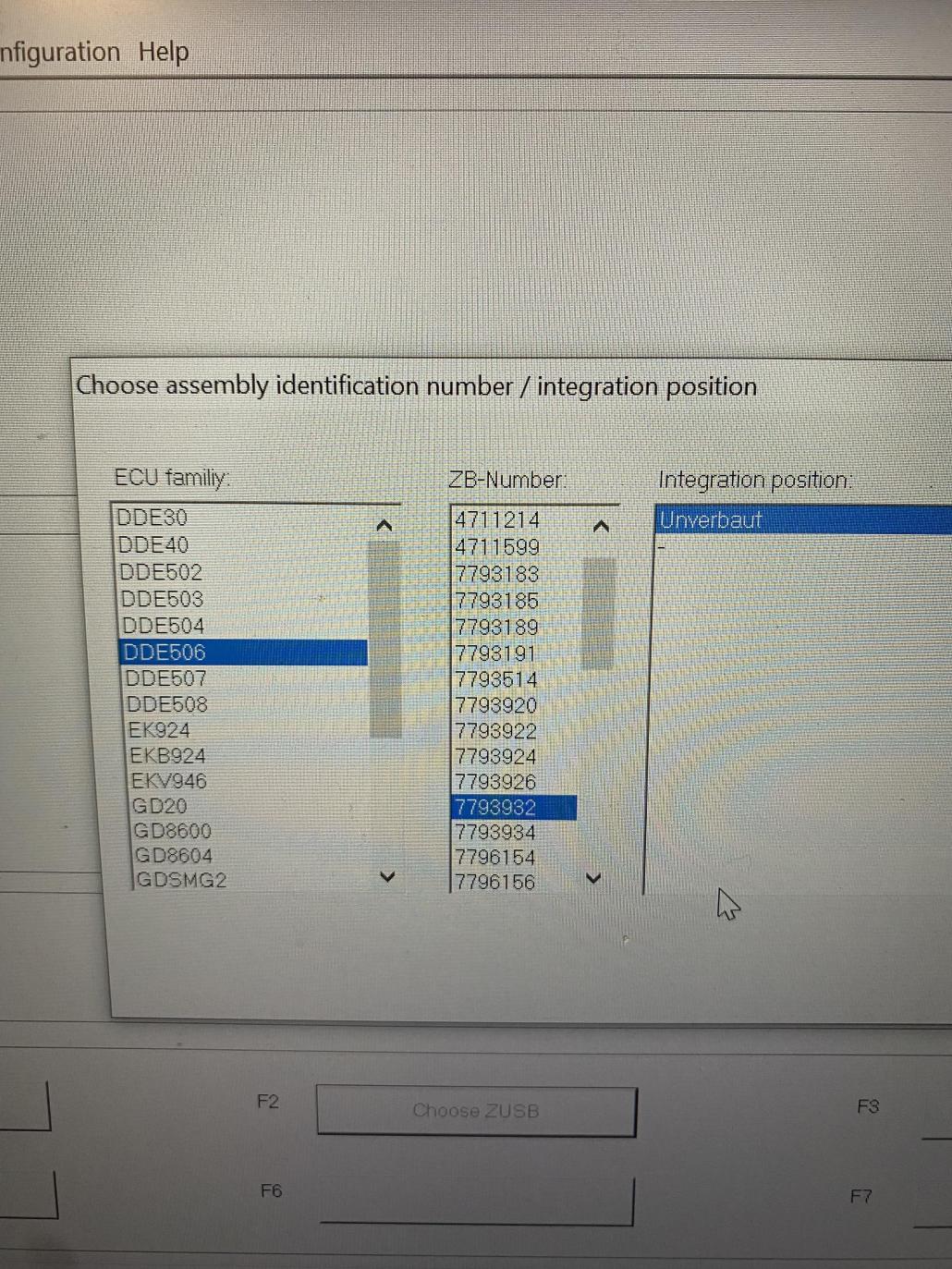

    Moro, eli kyseiseen autoon olen tässä hiljattain laittanut manuaali laatikon automaatin tilalle, kyseessä GS6-53DZ. Kaikki mekaaniset osat jo vaihdettu mm. perä,kardaani,laatikko yms.
    Nyt olen vaiheessa missä pitäisi tehdä kaapeloinnit ja ohjelmoida auto. Ohjelmoinnin osalta on hieman kysymyksiä sillä en haluaisi rikkoa moottorinohjausta tai muita moduuleja.

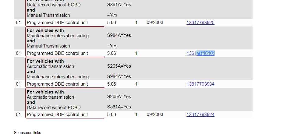

    Kysymykseni liittyy moottorinohjauksen ohjelmointiin sillä automaatissa ja manuaalissa on hieman ilmeisesti eroa ohjelmassa. Ilmeisesti winKFP ohjelmalla tämän pitäisi onnistua. Riittääkö että katson realoem:stä numeron manuaali versioon (kuvat liitteenä) ja päivitän ohjelman? sekä kannattaako ohjelmoinnin aikana pitää akkulaturia kiinni? kyseessä siis ikivanha laturi josta ei oikein tiedä lataako tasaisesti..

        Mikäli autossa on DDE4.0, niin sillä K+DCAN kaapelilla ei sitä pidä mennä päivittämään. Erittäin todennäköistä, että päivitys ei sillä onnistu. Aloittajalla uudempi, mutta muille ihan tiedoksi. Fläshäämisen aikana olisi hyvä olla jännitelähde kytkettynä (virtalähde). Laturi ei pidä jännittettä tasaisena, joten ei ole suositeltava tähän ellei siitä sitten löydy supply-tilaa. Toki homma voi onnistua akunkin varassa, mutta..

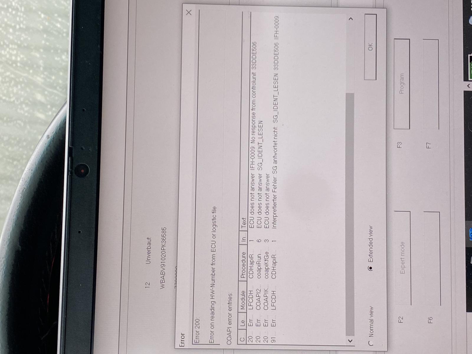

            No nyt lähti auto käyntiin kun poisti ncs expertillä moduulin 205 FA koodista ja lähti vaihteiston vikavalo pois��. Yritin moottorinohjausta päivittää myös mutta antoi kyseistä virhettä(kuva). Jos jollakin tietoa mistä voisi johtua? Inpalla kuitenkin onnistuu lukea moduuleja sekä aikaisemmin mainitut expertillä koodailut meni läpi ilman virheitä.
            -kokeilin asentaa uusiksi ohjelmat ohjeen mulaan
            -tarkistettu obd.ini sekä ediables.ini com portin numero(1)

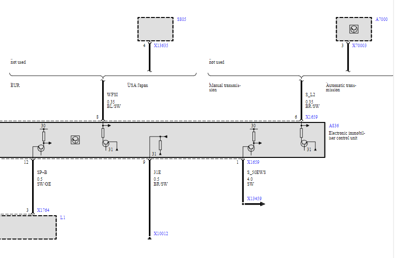

                En tehnyt mitään johdotuksia. ilmeisesti ainakin jenkki mallin autoissa vaaditaan että kytkin olisi pohjassa, EU versiossa kytkimeltä ainoa signaali ilmeisesti menee DDE:lle että katkaisee vakionopeuden säätimen. Automaatti boxin poistamisen jälkeen ainoa hassu juttu on että jarruvalot palaa kokoajan

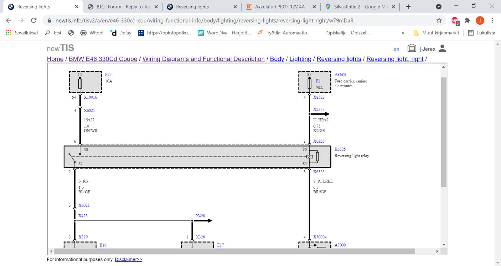

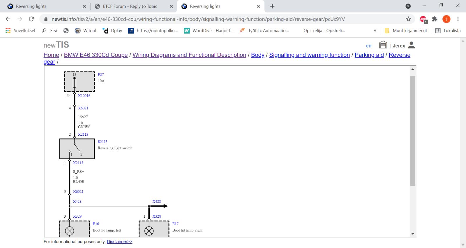

                  Ymmärtänyt myös että peruutusvaloille pitäisi vetää johdot laatikon anturiin jotta ne saa toimimaan.

                      laatikon anturilta tulee 2 johtoa ja vetää ne sähköboxille. Automaatti laatikko käyttää relettä K6325 ja manuaalissa ei käytetä relettä ollenkaan. Eli riittää että ottaa Releestä Johdot 6 ja 2 pois ja yhdistää ne manuaalilta tuleviin kaapeleihin
