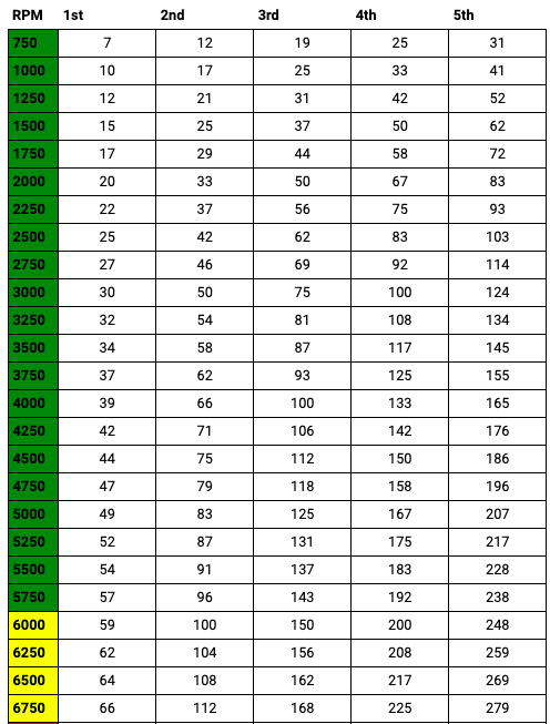

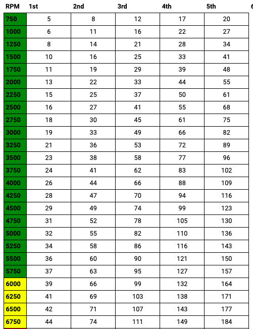

                  Mun 328ci ZF 5 vaihteisella laskennalliset muutokset on.. (orkkisperän teoreettinen huippu)
                  2.93 perällä 100km/h on 2400rpm ja 5 vaihteella 6000 rpm 240km/h, rajoittimella 279km/h
                  4.44 perällä 100km/h on 3400rpm ja 5 vaihteella 6000 rpm 164km/h, rajoittimella 184km/h
