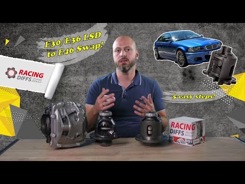

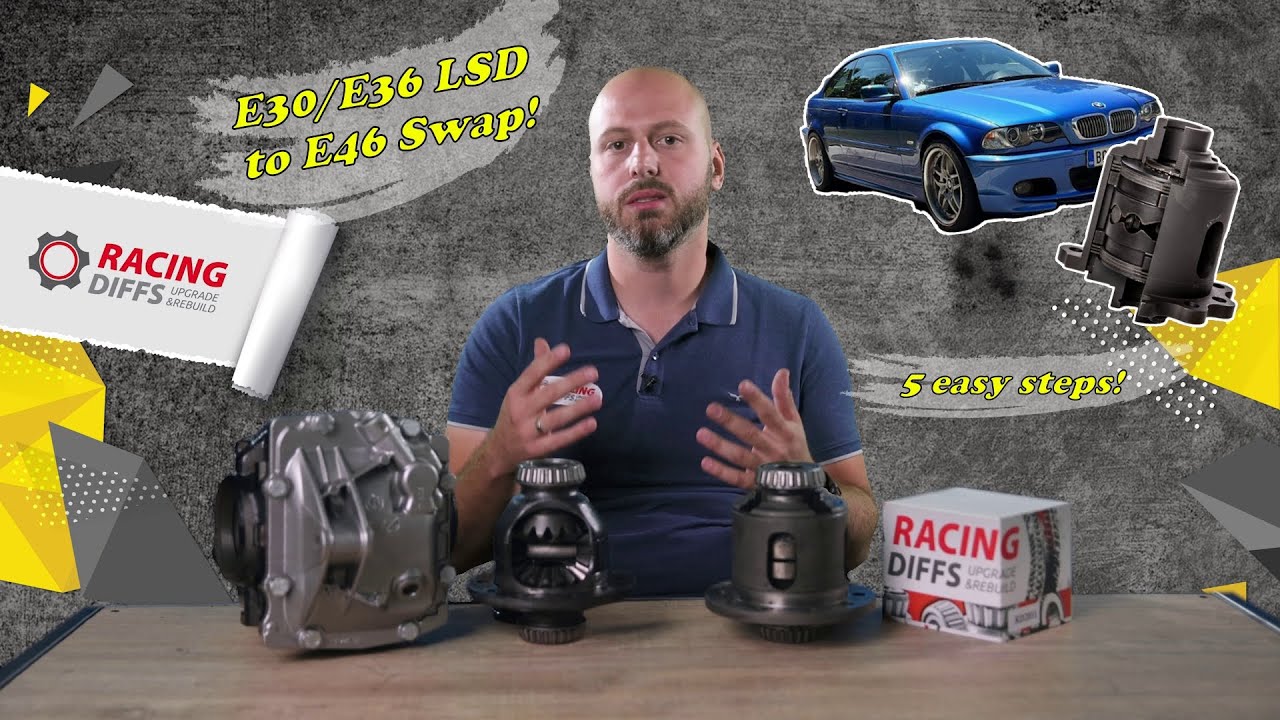

                        Kaveri linkkas Racing Diffs:in E46 swap kit paketin. Paketin osilla saa asennettua 188 lukkoperän 188k kuoriin.
                        e46 LSD Swap Kit
                        230€
                        ex:R1150GSA, e46 328Ci, e36 318Ti
                        • samulis
                          • Nov 2004
                          • 442
                          #57
                          Streten vieraili racingdiffs.de luona, ohessa video missä esitellään lukkoperän huolto.
