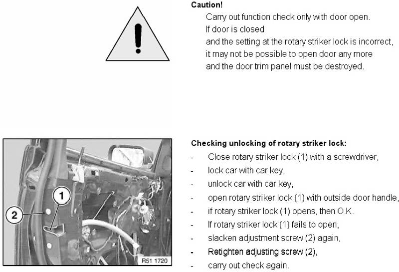

                      Eli koko lukkoyksikkö (nro 1) on uusittu?
                      WDS:stä voit ihmetellä johtokaavioita.
                      Tuollainen osui sieltä silmään:
                      "A mechanical lockout protector which prevents the door locking with the rotary latch open is integrated in the system lock on the driver's door."
                      Edit: Jos kyseessä ei ole tuo säätötekninen ongelma, tarkemmin sähköjen kimppuun. E46:ssa lukkojen ohjaus tulee suoraan korimodulilta (ei erillisiä ovimoduleita). Ensimmäiseksi tarkistaisin oven johtoläpiviennin A-pilarista.
                      Liitteenä ote TIS:stä.

                        #26
                        Juu osa nro 1 uusittiin. Vaihdatin tuon osan loppujen lopuksi ME-Autossa kun en itse saanut sitä pois oven sisältä. Ei mennyt lukkoon kaukosäätimellä uusikaan versio, mutta tuo jumiinjäämisen syy selvisikin tuosta liitteenä olleesta TISistä ja oli ihan täysin ME-Auton tunaroinnin syytä! Sehän olisi pitänyt säätää ovi auki. Hyvä, etteivät pamauttaneet ovea sentään kiinni samantien ettei tarvinnut omaan autoon murtautua... Laittoivat vanhan version sitten takaisin kun eivät ymmärtäneet tuota säätää...
                        Mutta kiitokset näistä tiedoista, rupean katsomaan sähkökaavioista ja aloitan vaikka tuosta A-pilarin liitoksesta mittaamalla tuleeko siihen lukitusjohdolle sähkö kun ovea yrittää lukita kaukosäätimellä. Jos ei, menee tosi hankalaksi...
                        Jälleen kerran tuntuu, että tällä foorumilla on enemän tietoa kuin millään BMW-korjaamolla. Metro-Autossa sanoivat, että tämä lukitusmoottori on tyyppivika eikä vikaa oikeastaan muualla voi olla. En jaksa uskoa, että tuo keskusohjaumoduuli olisi jotenkin häiriintynyt kun kaikki muuten toimii moitteitta.

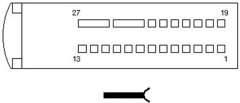

                          Testaa tosiaan siitä A-pilarin liitoksesta (X257):
                          Pin 1 = Lukitus
                          Pin 2 = Avaus
                          Nettiversiosta näytti sopivasti puuttuvan tuo kuva, joten laitoin liitteeksi.

                          • Ha2
                            • 1786
                            #28
