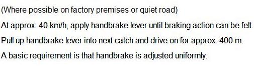

                  Tiedä sitten auttaako seuraava mutta käsijarrurempan jälkeiseksi toimenpiteeksi löytyi ohjeeksi tämmöinen:
                    Joo ei auttanu. No, eihän takavetosella käsijarrua tarvi
                      Okei, enpä tiedä sitten, tohon annettiin myös ohjeeksi tehdä sama uudelleen jos tarpeen. Kai toi on sitten jotain jarrukenkien sisäänajoa jotta ne rupeaa ottamaan kunnolla kiinni
