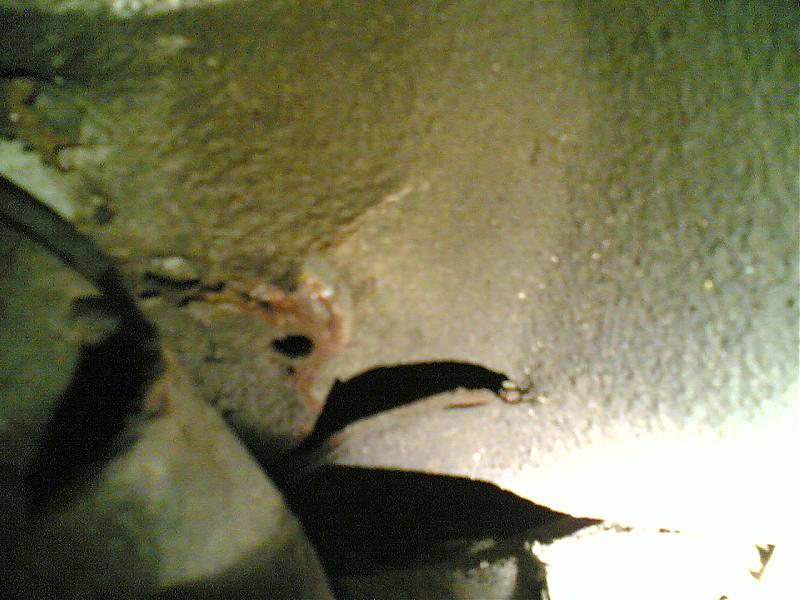

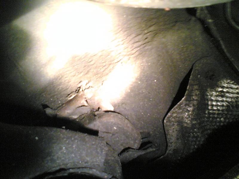

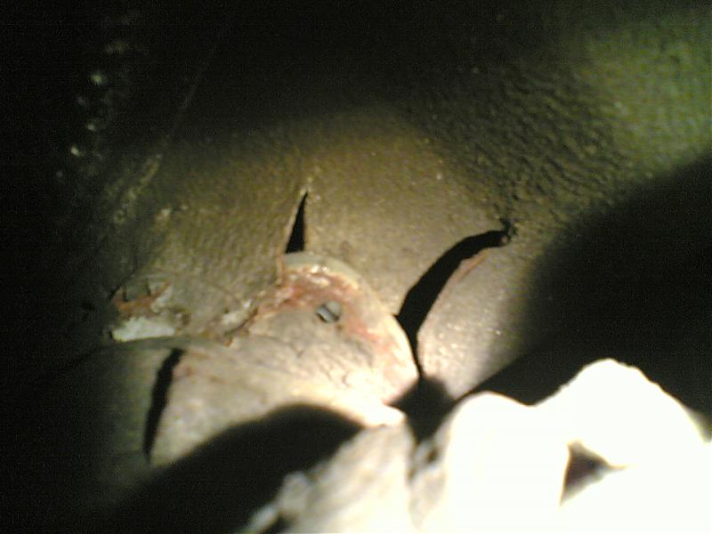

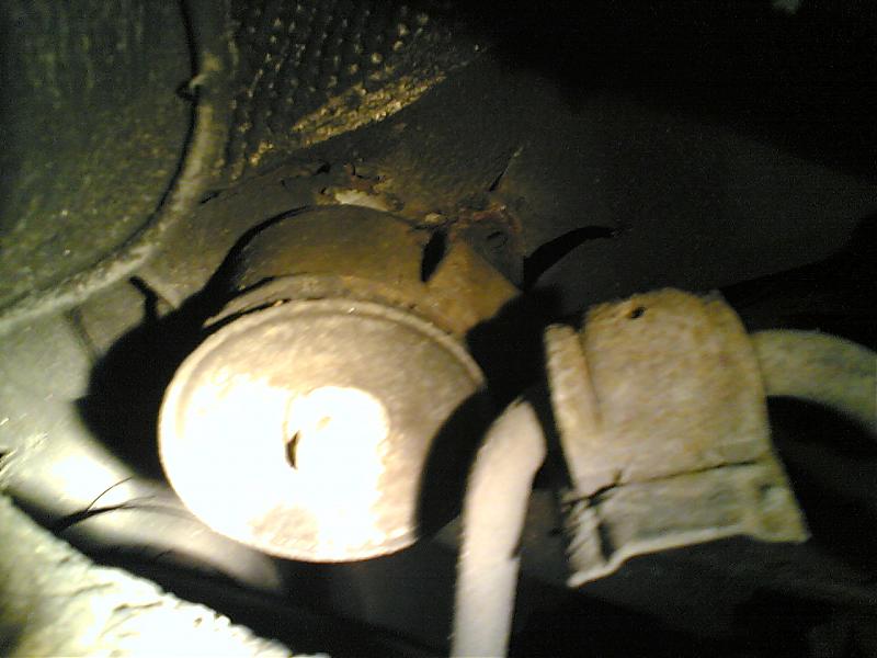

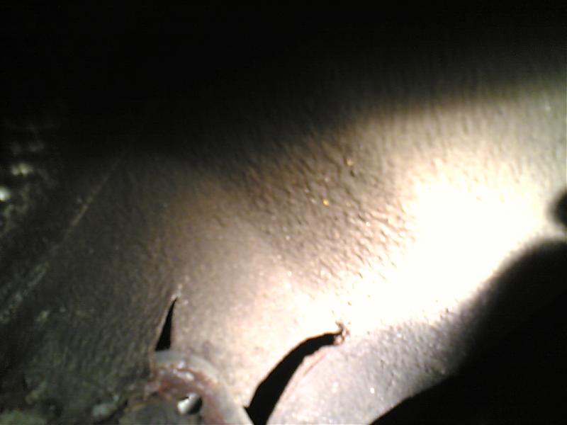

              oivoi, kattelin tuosa niin on näköjää revenny irti toi perä rungosta, mitähä sitä sit tekis
                Ilkeä homma. Onko pahasti revennyt? Onko sulla tuo E46 minkä vuosimallin ja paljonko sillä on ajettu? Ammattitaitoinen pelti/autopelti seppä saa tuon korjattua.... Turner motorsports valmistaa vahvistus sarjoja tuohon apurungon kiinnitys pisteisiin http://www.turnermotorsport.com/html..._ID=TDR4675412

                  Jaa-a kuullostaa tutulle, näyttikö repeämät tälle (kuvassa ex-E46:seni joka sai luvan poistua taloudesta välittömästi kun tuo(kin) ongelma löytyi) :
                    jep, juuri samanlailla kuin noissa kuvissa, alkaa noita vikoja olee jo sen verra että alkaa tulla kalliiksi korjailla saisikohan tuota miten korjattua, vai kannattaako? pitäiskö laittaa vaihtoo??:think:think
