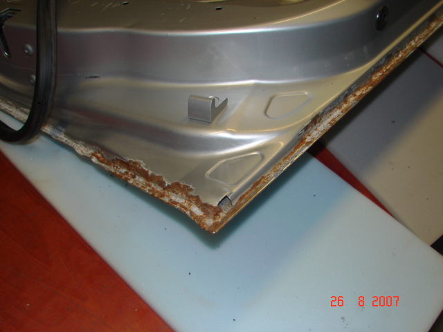

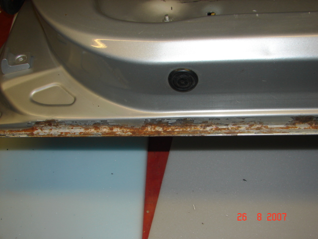

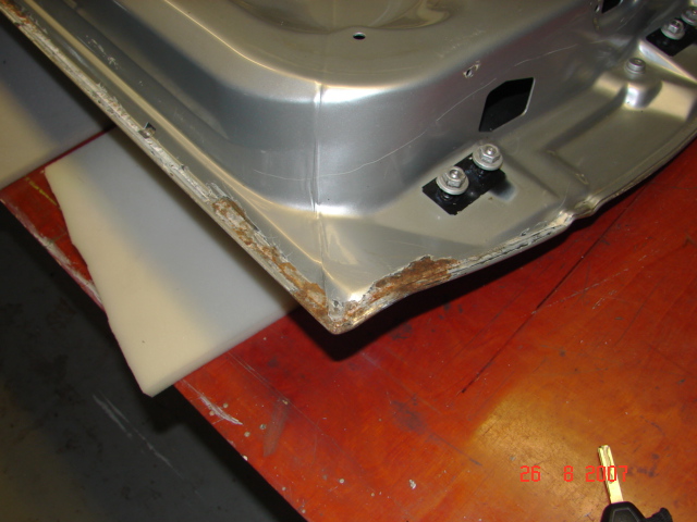

    Taisin ostaa maanantai-kappaleen.
    Rapsuttelin hieman kuskin oven sisäreunaan ilmestyneitä kuplia ja homma levisi aika lailla. Vauriot levisi myös julkisivun puolelle joten maalaamoon menee.
    Aika omituinen sinänsä että muut ovet on ihan tiptop. Myös kahvan kohdalla oli
    jo kukkaa tulossa.

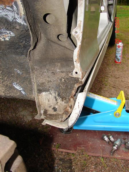

    Eikä siinä kaikki. Otin sisälokarin pois niin siellähän oli aika miehekäs savikakku vaikka sisälokari peittää aika hyvin tuon kohdan. Onneksi helma on muovia.
    Potentiaalia mätäkohdaksi.

    Ja sitten löytyi omituinen uudelleenhitsaus ruosteessa massauksen alta.
    En kyllä keksi miksi saumaa on pitänyt hitsata tai miksi pettänyt. Onko auto vielä mällättykin?? Hermo pitää-ei pidä-pitää...

          Eihän tuo oven ruoste niin ihmeellinen olekkaan, muuten kuin ettei muissa ole edes alkuja. Oikeasti en ymmärrä saumamassan tarkoitusta kun melko helposti vain lisää ruosteongelmia ellei ole 101% hyvin tarttunut ja täyttänyt paikkoja ja silti ei pysty pitämään kosteutta pois.

              Onko tuo käytetty alustamassauksessa? Tuota hitsausta vaan mietin että niillä on joskus tapana samalla "korjata" alkavia ruostevaurioita kun heittävät pikivellit pohjaan. Noita E46:siahan ei saisi massata pikivellillä.

                    -00 ja konepellin reunat myös menossa, maali noussut ja sisäpuolelta irronnut

                          Kuskin ovi on varmasti puhdas valmistusvirhe koska on jo ruosteessa. Tähän olisi pitänyt puuttua jo takuu aikana, koska ne kuplat ovat varmasti näkyneet jo silloin (olettaen että takuu 6v?). En kyllä ymmärtänyt mistä sitä sisälokarin takaa olevaa kohtaa on hitsattu (..kai siitä ruoste kohdasta) mutta näyttää pinta ruosteelta joka ei kai ole tommosessa paikkaa ongelma. Puhdistaa kunnolla ruosteet pois ja massaa päälle. Onko näissä e46 :ssa yleisesti ruosteessa ne taka alatukivarsien kiinnityskohdat korissa? Yhtä e46 :sta alustan osalta hiukan huoltanut ja totesin että vm98 ruostuu samasta kohtaa kuin vm92 e36.
