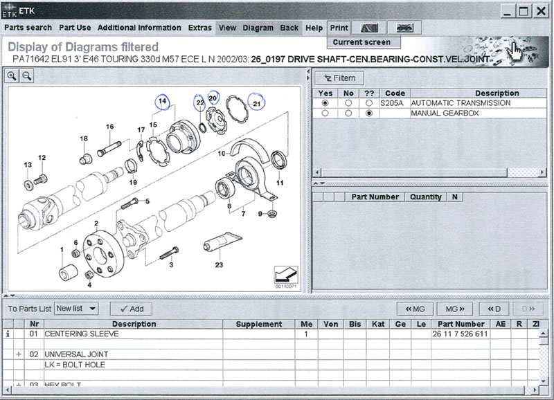

                      Ohessa on kuvakartta kardaanistani ja vaihdetuista osista. Jos kuvasta saa jotain vinkkiä niin kiitän taas. Vaihdettujen osien numerot on ympyröity.
                      Mitkä ovat osat 7, 8 ja 11? Voisivatko ne aiheuttaa jyrinän?

                        Vaikuttiko osien vaihto jyrinään? Poistui vai jäi ennalleen?

                          Moi,
                          Hmmm... Voisi sanoa että ei juurikaan. Enkä ihan aavistuksen... Vaikea sanoa. Tänään tuli myös mieleen se että kun on ollut puhetta vaihdelaatikosta niin en vieläkään oikein usko vikaa sieltä tulevaksi äänen suunnan perusteella ja siksi että kun jyrinä ääni kuuluu ei vaihdekepissä tunnu mitään...
                          Kun en ole autoalan ammattilainen niin eihän se välttämättä näin ole mutta jotenkin tuntuisi loogiselta? Viisaammat kommentoikaa taas
