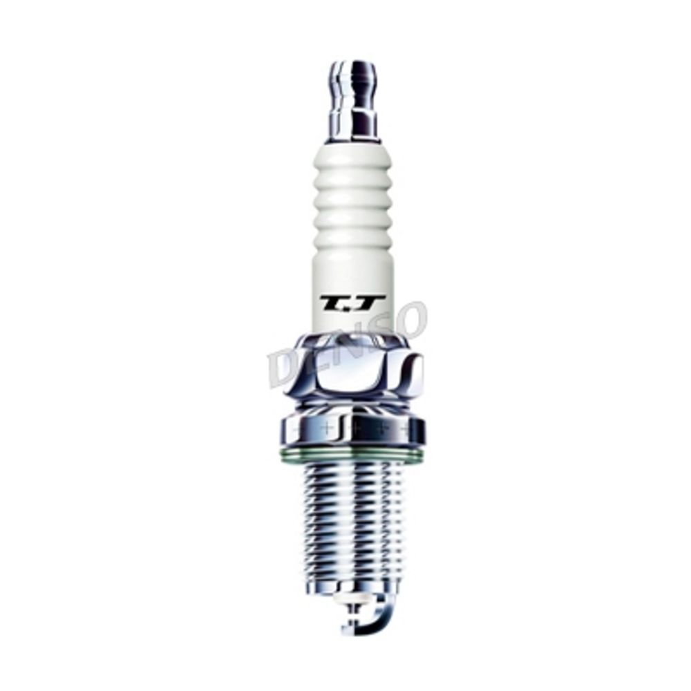

          Tarkoitin, että malliltaan olivat ennen yhellä väkäsellä. Samalla myös halvemmat, esim. nämä:
          Nyt tulpat neljällä väkäsellä nämä, jotka kai M54:seen "paremmat" sekä kalliimmat:
          Vai mitä meinasit? Valmistusmaa ei suoraan vaikuta laatuun tai hintaan.

                Itse sytytyksen kannalta noissa ei ole mitään eroa, nuo kalliimmat vain kestävät pidempään. NGK:n yksiväkäisiä tullut itse käytettyä jo vuosia kaikissa autoissa, ei jää niistä kiinni.
                Kyllähän tuo kuulostaa siltä että siellä on katti entinen kun sen iästäkään ei ole edes arvausta, ei muuta kuin vaihtoon niin eiköhän tuo sillä tokene. Vuosimallista noilla main ei voi suoraan päätellä minkä EURO-luokituksen auto on kyseessä, Traficomilla on omissa tiedoissaan.

                      Noista yksi tai moniväkäsistä tulpista: melkein mieluummin käyttäisin yksiväkäsiä. Moniväkäset tuntuu toimivan puoliksi jos sinne kertyy karstaa, antaa pientä kipinää edelleen eikä seos pala kunnolla. Tästä ei seuraa mitään hyvää. Yksiväkäsessä karstan kertyessä sytytys loppuu kokonaan ja asian huomaa ja on aika vaihtaa uusi tulppa tai selvitellä miksi sytkä on kateissa. Silloin mitään isompaa vahinkoa ei ehdi tapahtua.
