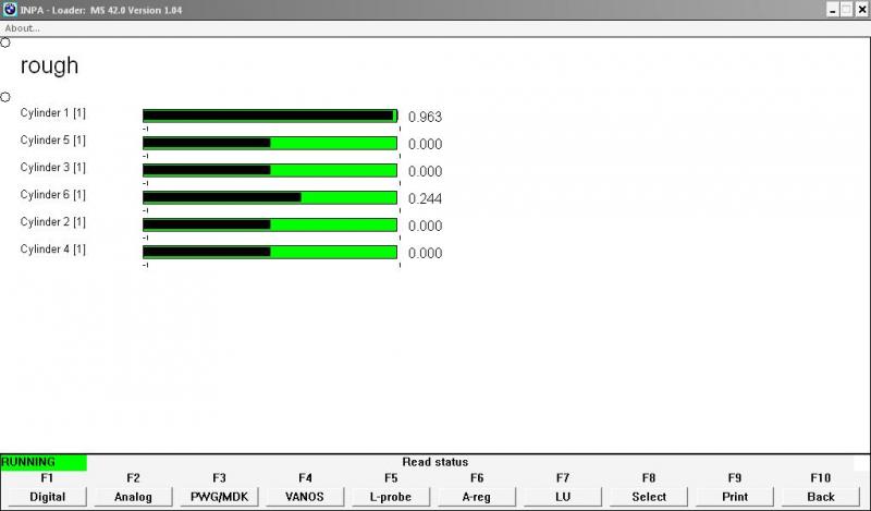

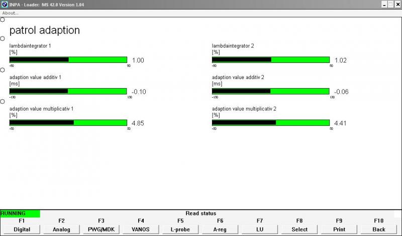

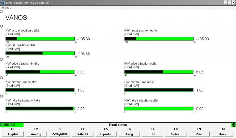

                        Tätä ihmeteltiin eilen ja ei siitä nyt oikein selkoa ottanut mikä on vialla.
                        Auto kävi nätisti tyhjäkäyntiä ja kaupunkiajossa tuntui suht normaalille.
                        Ehkä siellä imuvuotoa on vieläkin vaikka kohta kai lähes kaikki tiivisteet, letkut, tulpat jne on vaihdettu. Vanoksen tiivisteet? Maffi testissä 39 l/h.
                        Alla muutama livedata näkymä.
                        Tuo rough oli mielenkiintoinen. Arvot hyppivät, välillä 1. ja 6. pytyssä oli tapissa ja välillä 5:ssa?
