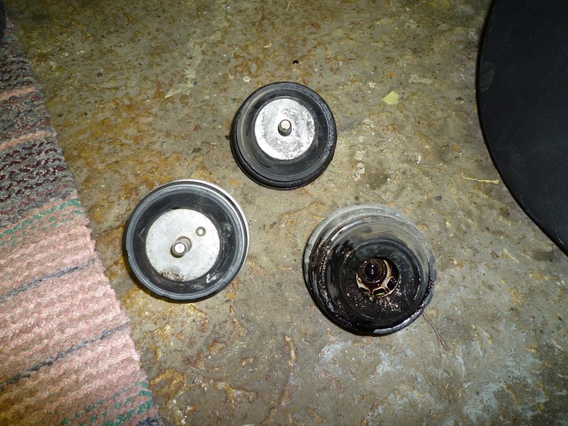

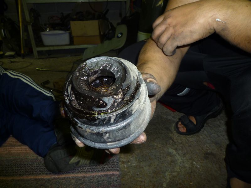

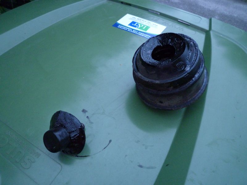

                    Päivitystä tilanteeseen
                    Eli tämän kesän bemuremppa alko viikko sitten kun vein auton eräälle pienemmälle pajalle ja siellä vaihdettiin seuraavaa:
                    1. rungon puslat ja perän puslat vaihdettiin sinne taakse (lukuunottamatta niitä perän kahta pikkupuslaa (mitkä pitää perän siinä kelkassa kiinni), kun kl-varaosat sössi lähetyksen ja ne jäi puuttumaan, mutta tuntuvat olevan kimmoisassa kunnossa), tulos: tumpasahtelu vaimeni selvästi.
                    2. cv-nivel oli täydellisen kuiva: oli jo ruvennu sinertämään ilmeisesti kuumuudesta ja tämän vaihdon seurauksena suurin kopsahtelu lakkas. Tässä vaiheessa arvelen, että osa kolahtelusta tulee varmaan moottorin päästä kun ne tukikumit on jonkin näköistä damagea ottaneet.
                    3. Tilauslistalla oli myös eibachin pro-system ja tässä yhteydessä oli takapään iskareiden ja jousien yms. asiaan liittyvien osien vaihto. tuloksen voi varmasti kaikki päätellä eli auto lepää tiessä hieman eri tyyliin varsinkin kun toinen iskari oli työntäänyt mehut pihalle eli vissiin jousi ajo sielä puolella myöskin iskarin virkaa
                    Ei siinä mitään, taas siinä viikko revittiin eteen päin ja tossa viikonloppuna sitten oli niiden tukikumien vaihto, autotallissa tuli tehtyä iha ite kaverin kanssa... ja tuli aika mielenkiintosia hommia eteen. Eli oli vähä ottanu kumit kipeetä. Apukuskinpuoleinen oli vähän murentunu siitä yläreunasta ja kuskinpuoleinen olikin sitten menny ihan kahteen osaan. Lisäksi oli noi paineletkut jotka menee noihin tyynyihin niin murtunu t-haarasta joka suuntaan niin laitoin uuden haaran (neljäs kuva), joka viimeisessa kuvassa näkyy asennettuna. Eipä ihmekkään kun ei oikein moottori pysyny aloillaan.
                    Tossa laitoin vähä kuvia noista, eli ekassa on vanhat ja uusi kumi kaikki samassa otoksessa. Alimpana on se kuskinpuoleinen, ylimpänä on apukuskin puoleinen ja vasemmalla uusi. Toisessa kuvassa näkee paremmin noi vauriot toiseen kumin ja kolmannessa on se päälliosakin mukana.
                    Nämä kaikki kun on tehty niin kolina on vaimentunut, moottori ei enää revittäessä kolahtele tms. mutta joku sielä vieläkin pitää vaimeaa "klok" ääntä juuri vedon rajoilla kun liikutaan hitailla nopeuksilla. Ja edelleenkään ei "tärinä/jyrinä" tasanopeuksilla poistunut. Ensi viikonloppuna menee vielä etupään iskarit/jouset/kolmiotukivarret/raidetangon päät ja tehdään nelipyöräsuuntaus. Sittenhän on oikeastaan enää vetarit (vaikkei niissä välystä tunnukaan) tai kytkin/vautipyörä. Ja kiva kun turbokin huohaa öljyä. ja jarrutkin on alkanu tärräämään. Vitun kallis kosla tulee, mutta tästähän tehdään hyvä, makso mitä makso
