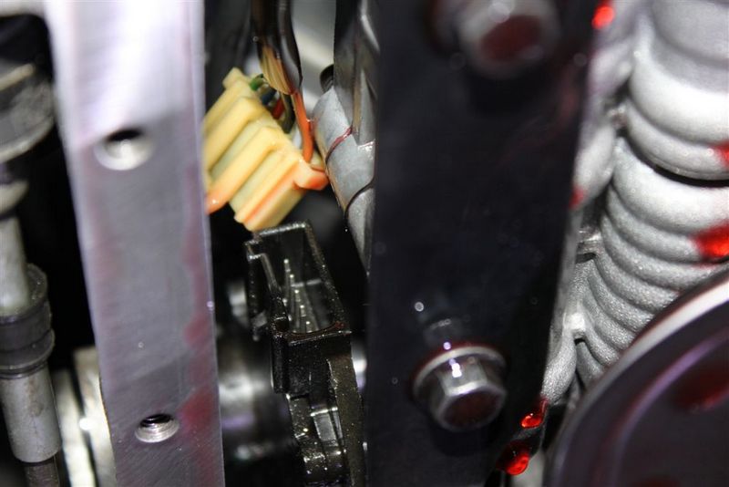

          #34
          Ei päästä helpolla nyt.
          Tuore laatikko autossa paikallaan, uudet öljylinjat ja jäähdytin, uutta öljyäkin reilu 4 litraa ja kun auto pitäisi saada käymään että öljyä voisi pumpata lisää niin...
          Eipä suostukkaan tulille. Syykin taitaa olla ilmeinen nimittäin vaihteen indikaattori mittaristossa näyttää jatkuvasti S ja jos manuaalipuolella vaihtaa ylös tai alas tulee M ja 1.
          INPA ei näytä mitään vikakoodeja, status ikkuna näyttää "Waehlhebelposition ???(0)" eli ilmeisesti vaihteen asentotunnistus on hukassa?
          Onko ideoita? Ilmeisesti kepin tyvessä ei ole kuin mikrokytkimet S/M - D asennolle ja stepin + ja -.
          Itse asentotunnistushan on laatikon sisäinen?
          Tiedä vaikka vielä tämän vuoden puolella saisi liikenteeseen...
          - Vihellys ja Pauke -
          E91 320dA Touring -06
          • Clavurion
            • 9226
            #35
            S/M ja manuaalipuolen +/- kytkeytyvät maadoittamalla. Nosta kepin ympäriltä verhoilu pois ja irrota steppipuolen kytkimeltä johdotus. Jos edelleen näyttää olevan S:llä, niin kytkimeltä EGS:lle menevä johto oikosulussa maihin tai EGS:n sisäinen vika.

                      #40
                      Originally posted by TiK View Post
                      Kiitos Clavu, kokeillaan tätä ja toivotaan...
                      Kokeiltiin, ei vaikutusta.
                      Kytkinten signaalit tulee EGS:lle asti.
                      Sensijaan laatikosta kepin asentokytkimelta ei näyttäisi tulevan mitään tietoa ulos, ei purkin liittimestä eikä laatikon liittimestä.
                      Seuraavaksi otetaan öljypohja pois ja ihmetellään sitä asentokytkintä ja laatikon sisäistä johtosarjaa.
                      Kyllä tää nyt vastustaa, vaikea olis uskoa että tämäkin laatikko olisi viallinen... :(

                          #42
                          No johan on. Eihän sillä laatikon asentotunnistimella oikein voi olla mitään tekemistä sen kanssa, että EGS väittää olevansa S-asennossa.
                          Yksi kuva kertoo enemmän kuin tuhat sanaa...
                          ATB-Berliinin pojilla on tainut olla kiire...
                          Nyt se pelaa niinkun kuuluu, huomennä öljyt sisään ja toivotaan.

                            #43
                            Vähintäänkin mielenkiintoista. Nyt kun vielä joku kertoisi, että miten ihmeessä tuo aiheuttaa S-asennon. :think

                            • TiK
                              • Jun 2008
                              • 109
                              • suomi
                              #44
                              Öljyt on laatikossa (Valvoline maxlife atf) ja ainakin vielä tuntuis toimivan ihan niinkun pitää.
                              Koeajoa takana noin 60km, toivotaan parasta vaikka kyllä se varmaan osaa vielä murheeksi muuttua...

                                #45
                                No pääasia, että pääsette projektissa eteenpäin.
                                Niin en tosiaan osaa sanoa miten tuo sen saa aikaan mutta jokatapauksessa siellä laatikossa oli päät ns. ilmassa kun liitin oli irti.
                                D kirjainta tai mitään muutakaan kirjainta siihen D:n kohdalle ei saanut näkymään, ainut kun meni M puolelle siihen tuli 1 mutta silloinkaan ei muita vaihteita kun 1.
