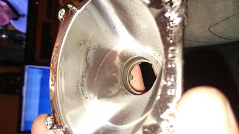

                      #70
                      Moro, nostin vanhaa topiikkia koska tämä pulma askarruttaa mua. Autossa on boschin/al xenonit ja uudet umpion muovit mutta silti tuntuu että ei näe. Pitkissä on 55w jälkiasennus valot ja ne päällä näkee tosi hyvin.
                      Ostanko uudet polttimot, vaikuttaako ne jos heijastinpinta on tämmönen ku kuvan liitteessä?
                      Kyseinen osa ei ole mun autossa kiinni tällä hetkel mutta varmaan aika lailla samoissa kilometri määrissä liikutaan..
                      Niin ja jos heijastinpinta pitää vaihtaa niin käykö retrolabin sarja prefaceliftiin vai onko se vaan tehdas bi-xenonien juttu?

                      • Antti O
                        • 6960
                        • N/A
                        #71
                        Ei ne umpion pleksit auta mitään. Sopivassa kulmassa kun katsot sitä lyhyen projektoria näet kyllä siitä miten pahasti ne projektorit on palaneet karrelle. Omassa E46 ne oli palaneet ruskeaksi ihan, niillä ei nähnyt mitään pimeällä.
                        Mulla on tehty noihin ZKW umpioihin boschin projektorit lyhyille, lisäksi retrofitattu bixenon läppä mikä sähköllä nostaa valokuvion ylös kun pistää pitkät päälle. Lisäksi vielä uudet xenonpolttimot. Nämä hommat on entinen omistaja siis tehnyt..
                        Nyt muuten näkee
                        Ei voi kun suositella tota muutosta, kannattaa vaan tarkkaan selvittää minkälainen projektori käy sun auton umpioihin. Sitten vaan umpiot osiin ja vaihtamaan sitä projektoria ehjään.

                          #72
                          Mistähän sen sais tietää, laittaa meiliä retrolabin ukoille.. Onhan noita näköjään teipattu tekohengitykseksi mutta en oikein tykkää patenteista. Jännä et alumiini pintakin kulahtaa nii pahasti. Zkw umpioissa se on vissii muovia.

                          • Antti O
                            • 6960
                            • N/A
                            #73
                            Laitappa sinne kyselyä. Jos sulla kerta on bosch umpiot siihen vois olettaa boschin projektorien aika helposti käyvän tilalle.

                              • sonikk
                                • Nov 2010
                                • 1664
                                • Kerava
                                #75
                                Kokeile varovasti pyyhkäistä puhtaaksi se heijastin, jollain kostutetulla mikrokuidulla tms. Älä käytä liuottimia, jotain mietoa pesuaineseosta korkeintaan. Ja kokeile johonkin reunaan mistä ei haittaa jos pinta sattuisi irtoamaan.
