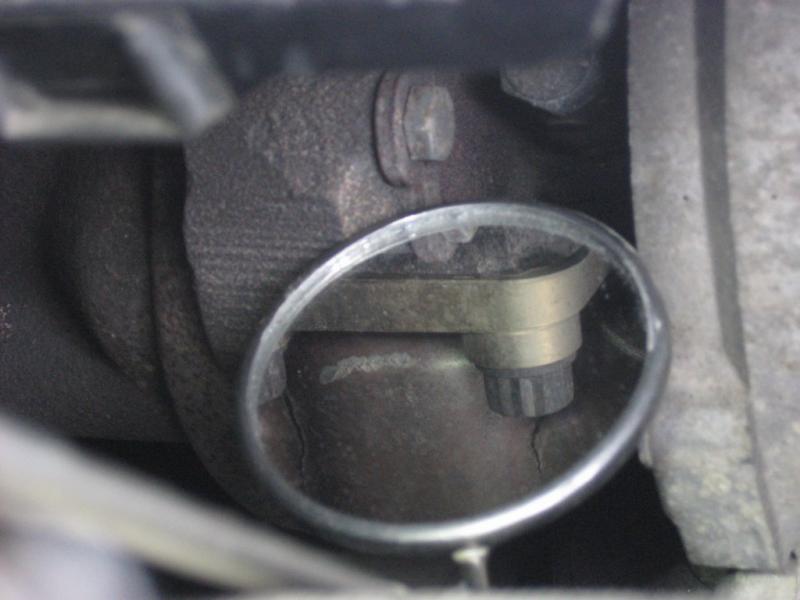

            -04 330d M57N, kuvan mukaisesti pakosarjasta molemmin puolin turbon kokoomaputken vierestä halki, kuvassa vasemman puoleinen halkeama alas asti, oikean puoleinen puoleenväliin. Ei tarttunut kameraan kunnolla. Joku vaan tietää miten on lohkon puolella.
            Ei ole M57-koneiden valupakosarjoja kyllä liikkeellä, menee niin hätäisesti ettei vaan osu, jopa ebay.de on aika puhdas. Briteissä pyydetään taas niin käsittämättömiä hintoja että uusi valupakosarja on jo liki kelvollisessa hinnassa.
                        Pakosarjassa oli todellakin kuvan mukaiset murtumat mutta orastavan halkeaman alun pinnat olivat puhtaat eikä murtuma ulottunut pakosarjan takapuolelle. Sen sijaan vahvistelattaraudoissa oli sisäpuolella 1, 2, 5 ja 6 sylintereiden kohdalla nokimoskaa, ilmesesti vuotanut siis pakosarjan ja lohkon välisistä tiivisteistä. Turboa vasten oleva pakosarjan laippa oli myös puhdas.
