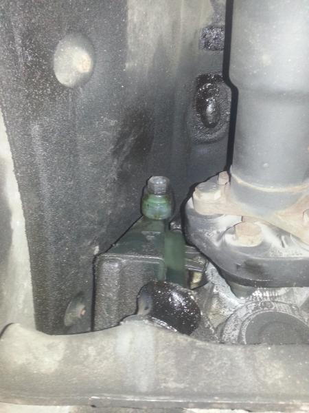

                      En löytänyt, mistä sitä tasoo katsoisin. Otin kuvankin, että saisin jonkun selvyyden. Konehuoneessa on kyllä vasemmalla puolella edästäpäin katottuna joku valkoinen säiliö, mitä en ole tunnistanut, eikä pari kaveriakaan, mutta kukaan meistä ole mikään BMW asiantuntija
                        Kuva vaikuttaisi olevan liian edestä otettu ja väärin päin (eikös kuva ole perää kohti otettu).
                        Katso vaikdelaatikon "päätä" eli paikka josta kardaani alkaa (katse keulaa kohti) ja siitä katse vasemmalle, valkoinen säiliö paskaisena musta huom.
                        Ohessa kuva omasta kikottimesta jossa näkyy tuo säiliö.

                          Ok. Itse kattelin vain vaihdelaatikonkyljestä
                          Noh meen tänään katseleen paremmalla menestyksellä.
                          Tosin itsellä kun ei ole nosturia, niin joudun käsipeleillä sinne meneen, eli tason varmistamisesta ei tuli vielä mitään.

                            No nyt löysin tuon säiliön.
                            Koitin nostaa ensin takapään reilusti ylös, ja oli tässä asennossa noin 10min, ei ollut tarpeeksi tilaa. Tämän jälkeen kun siirsin autoa taakse päin vaihdelaatikko vasta sekoilikin, tuli ensimmäistä kertaa näyttöön F kirjain C kirjaimen tilalle, eikä auttanut muuta kuin käynnistää uusiksi, jolloin tuli taas samat kuin ekassa kuvassa. hetken odottelin, ja käytin autoa, niin sain vaihteet silmään.
                            Nyt auto keulasta nostettuna niin että renkaat on noin 30cm ylhäällä, kävin putsaan ja katseleen tuota säiliöö, mutten havainnut siellä olevan ollenkaan öljyä, koputtelin ja koitin vähän heilutella sitä, niin ei ollut mitään tietoa öljyn tasosta.
                            Mitäköhän öljyä sinne lisätään, ja lisätäänkö sitä tuosta muovisesta ropusta, mikä on säiliön yläosassa?
                              Tsekkasin tuon öljyn mitä isot pojat ohjeistaa (E46fanatics): Pentosin CHF-11S (toki varmistus kannattaa ottaa huollosta)
                              Kun täytät sen niin ehkä olis hyvä tehdä se ilmaus BMW GT1 ohjelmalla tai vastaavalla.
                              Viisaampi korjatkoon jos olen väärässä mutta en itse löydä muuta täyttö paikkaa kuin tuon paikan joka kuvassani näkyy.
