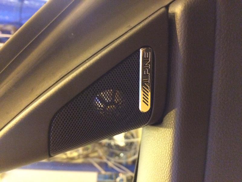

            Alpinen paketti tuli laitettua tilaukseen. Muutaman viikon sisällä pitäisi asennella. Saa nähdä millainen parannus tulee :think

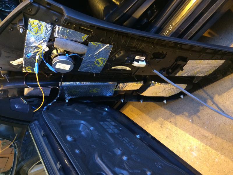

                  Täällä myös saatu audiopuolen päivitys aloitettua.
                  Ensimmäiseksi oli vuorossa ovikaiuttimien vaihto ja kevyt vaimennus. Aikaa kului n.20min per ovi. Vielä olisi vajaa 2h aikaa asentaa vahvistin niin pääsisi ohjeaikaan
                  Tuossa ovikuvassa on jakosuodin vielä kaiuttimen yläpuolella, mutta siellä se ei mahtunut olemaan, joten se tuli siirrettyä alapuolelle.
                    Laitoitko muuten eristettä ovipeltiin?
                      Jarppa
                      Kyllä. Tosin en nähnyt tarvetta suurelle määrällä kun muutenkin suhteellisen hiljainen auto.
