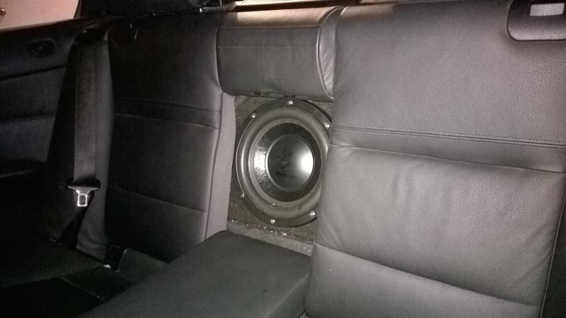

                        Nyt on E93:een saatavilla mallikohtainen subikotelo suksiluukun tilalle. Omaani laitoin jo tilaukseen ja sille kaveriksi 10" Ground Zeron subi

                          #102
                          Tuollainen tuli subiasennuksesta. Ihan mukavasti antaa sointiin syvyyttä. Vahvarina on Audisonin SR1d, joten linjamuuntimia ei tarvinnut asennella. Vielä pientä säätöä tason kanssa. Helpottaisi kummasti, jos tuosta Alpinen retrofit-vahvarista löytyisi jotain säätöjä.
