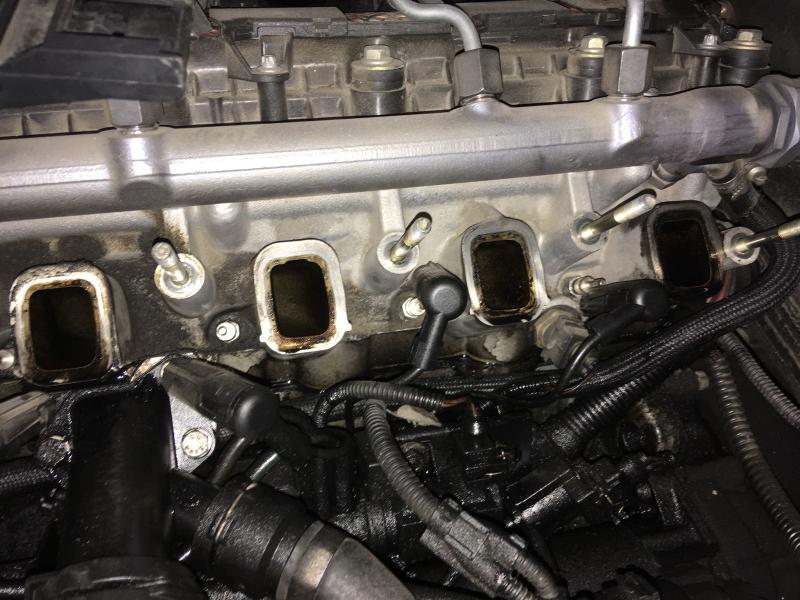

                        Imusarjan läpille tämä:
                        Ja moottorin tukikumeille tämä:

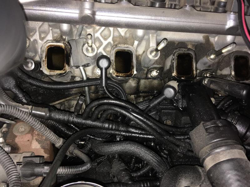

                          Kommentoidaan tätä vielä sen verran että usein öljyn reitti näiden imusarjoihin taitaa tulla huohottimesta. Vanhanmallin huohottimella (vasen) on mainittu öljynkulutuksen loppuneen mutta tuo sitten vaatii huoltoa eli säännöllisen vaihdon... Tai muuten tukkeutunut suohotin saattaa kerätä painetta alakertaan ja tuosta taasen turbo ei tykkää ollenkaan.
                          Sitten on tuo vortex (oikeanpuoleinen osa keskimmäisessä kotelossa) tai pelkästää tyhjä kotelo (keskimmäinen). Tuorein asennustapa taitaa olla tuo tyhjä kotelo.
                          Tuossa kuvassa taitaa olla kaikki variaatiot?
