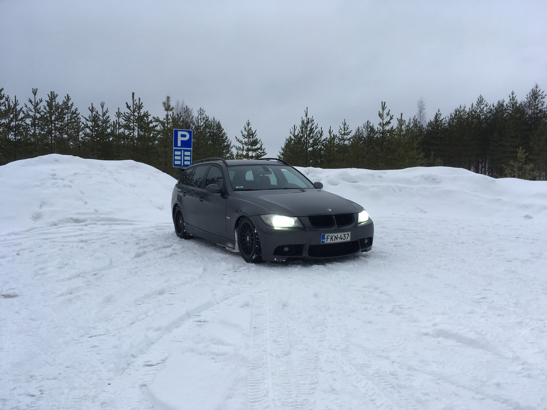

                              AP:n säädettävä alustasarja tuli tilattua saksanmaalta ja asenneltua viimeviikonloppuna, tuolla saa ainakin auton laskettua turhankin matalaks. Peräpään säädöt puolivälissä ja etupäässä vielä kierteessä 35mm varaa laskea.
