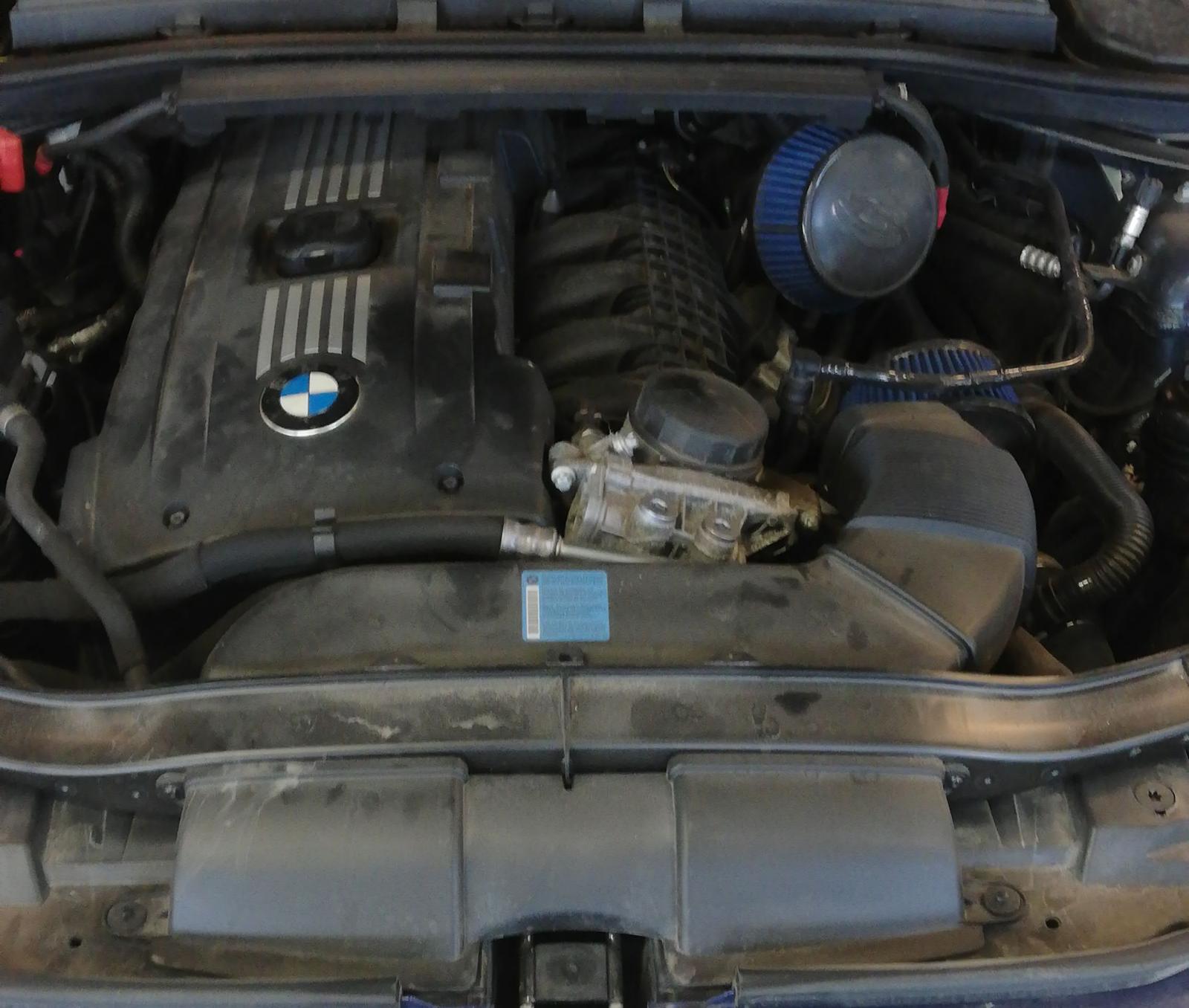

        Joo tunteellahan noita aina ostetaan pistin kuvan moottoritilasta. Onko nuo turbot alkuperäset? Omaan silmään näyttää jo vaihdetuilta. Turbotietäjät ilmoittautuu mitkä turbot kyseessä
          Näyttää alkuperäisiltä.

            Ok. Kiitos. Mulle kun nää 3.5 on vähän hepreaa niin näyttääkö ulkosilta puolin kunnossa? Putsari virityksiä/ahtimilla kuuluisi olla jokin oma kotelo tms. Kysyvä ei tieltä eksy

              No ne turbot ei tuosta kuvasta näy.
              Siinä on vv-suodattimet laitettu mutta mitään muuta tuosta kuvasta ei saa selville.
              Ja moottori on 3.0.

                Juuri noita suodattimia mietin, varmaan enemmän haittaa kun hyötyä, likaa koneeseen? Ja anturi tiedot saattaa jossain vaiheessa alkaa sekoilemaan?
