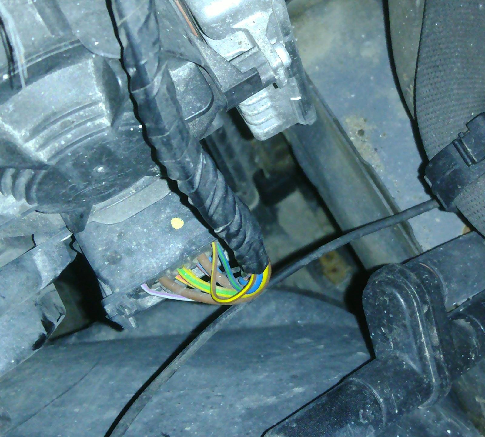

                Moro!
                Itselläni on myös e91 LCI bixenon ilman halogeenipolttimoita ja lisävalon asennus johdotusta vaille valmis. Tuosta vasemman umpion alarivin keltapunaisesta johdosta otit herätteen?

                      #25
                      Originally posted by expertti View Post
                      Juu,onko se nyt puna/kelta vaiko oranssi/kelta -johto.... Paitsi itsellä se on apukuskin puolella.
                      Kaikessa yksinkertaisuudessaan itselläni apukuskin puolella ei ollut ollenkaan punakeltaista johtoa. Kuskin puolella oli, mutta siellä jännitemittari näytti tasaista 4v jännitettä valoja vilkutellessa. Itselläni heräte löytyi lopulta kuskinpuoleisesta keltaruskeasta johdosta. Niitäkin oli kaksi samanväristä ja vain toinen oli oikea.

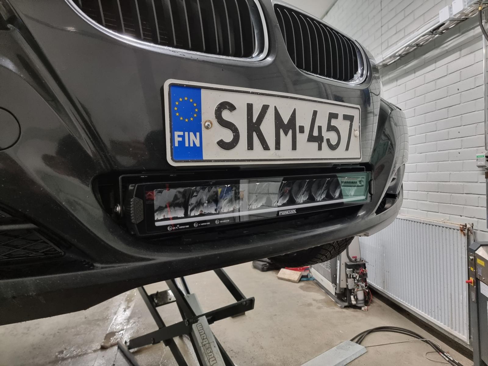

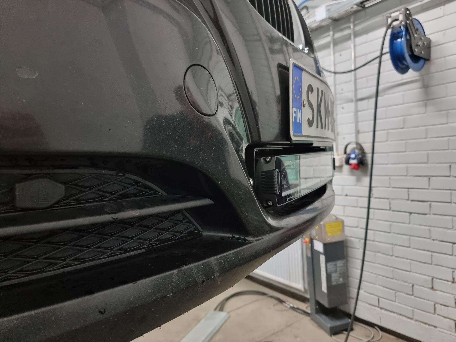

                            #28
                            E91 lci
                            Orkkis bi-xenon umpioilla. Heräte otettu läpän piuhalta. Nätisti istahti purelux puskurin aukkoon.
                            E91 320d x-drive -10
                            E34 520i touring - 94
                            E12 528ia - 79
                            ex:
                            E39 530i m-sport Touring, E46 320d, E39 525iAT,E39 540iaT, 4 x E39 525iA, 3 x E30, E46 320iT m-sport, E53 X5 3.0i manuaali - 02
                            • expertti
                              • 911
                              • Kainuu
                              #29
                              Siisti ja huomaamaton asennus kyllä.

                                #30
                                E91 lci
                                Todella tyylikäs!
                                Olikohan asennus toteutettu upotettavalla kilvenalus telineellä, ja onko tuo valo kaarevaa mallia?
