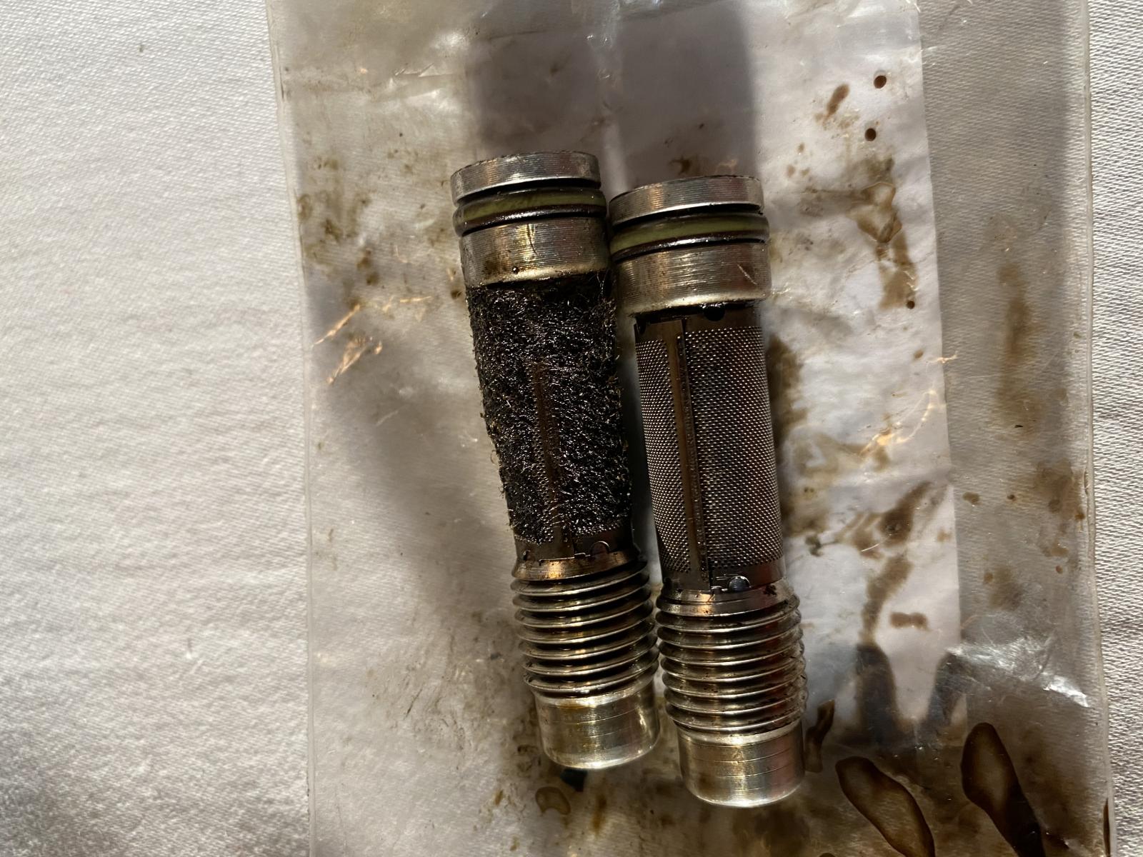

      Voisko vika olla näissä vanos sihdeissä. En minä näistä mitään tiedä mut kannattaa nuoki tarkistaa. Kai tollanen törky johonki vaikuttaa? Kuva omista. Uudet vaan jos likaiset noin 40 egee.

              Onko joku syy miksi et vieläkään ole vaihtanut noita sihtejä, tai edes tarkistanut niiden kuntoa? Kaikki noi suodattimen tsekkaukset on semmosia minuutin hommia että samalla vaivalla kun tänne kirjoittelee niin käyttää auki vaikka parkkipaikalla niin voi sulkea pois kohteita

                Huollossa sanoivat, että nuo sihdit ovat harvoin syypäitä (mitä ihmettelin heille, kun täällä moni niistä kertonut). Kehottivat solenoideihin keskittymään ja vaihtamaan tarvittaessa. Solenoidit tosiaan vaihdoin uusiin, jotka paikoillaan nyt.
                Ymmärsin, että nuo sivussa olevat sihdit ovat jotenkin hankalassa paikassa, että pitäisi autoa saada vähän ylös ja rengasta pois, jotta pääsee sivusta onkimaan sihdit?:think Solenoidit sen verran helpossa paikassa, että onnistui itseltä toki vaihtaa.
                  Kyllä minä olen joka kerta ainakin tunkannut sen verran autoa ylös, että repsikan eturenkaan on saanut pois tieltä ja sieltä pyöränaukosta sitten sohinut jatkovarsien kanssa noi sihdit irti. Bräkleenillä olen noita putsaillut ja paineilmalla. Ihan virheettömiksi ne on minulla ainakin puhdistuneet, mutta ei ole kyllä kovin pelottavilta näyttäneetkään.
                  Ei noita kyllä muutamassa minuutissa vaihda / putsaile varsinkaan ensimmäisellä kerralla, mutta kyllä se ihan kerrostalon parkkipaikallakin olisi tehtävissä jos ei parempaa ole tarjolla.
