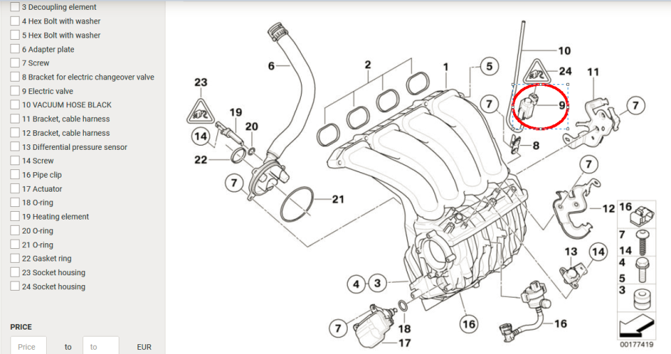

          Mikähän alla olevassa kuvassa punaisella ympyröity osa on? en sellaista omasta autosta löytänyt? pitäisiköhän tuo löytyä kaikista N43 moottoreista?
          Imusarjan ja tulipellin välissä oli yksi pistoke joka ei ollut mihinkään kytketty

              Puuttuva venttiili on tämä
