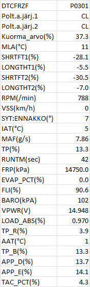

                            Hankin lukijan ja siellä vain 1 vikakoodi, vanha tuttu CYlinder 1 Misfire.
                            Freeze frame:
                            Click image for larger version  Name:	image.png Views:	0 Size:	14.3 KB ID:	5546629
                            Poistin vikakoodin sit. Katotaan koska tulee takaisin.
                            • azlakki
                              • Oct 2015
                              • 167
                              STFT arvot taivaissa rikkaalla jos nuo otettu lämpimällä moottorilla niin ei ihme että tulee misfirea yms. Katso mitä rough/smooth running arvot ovat tyhjäkäynnillä
