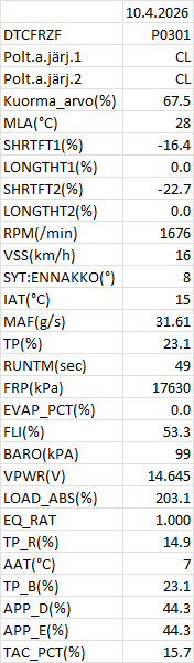

            Tässä uudestaan Freeze Frame kun vikavalo oli päällä hyvää aikaan:
                    STFT:t taas tosi rikkaalla, tuossa kohtaa ollut reilusti kuormaa ja hyvä niin. MAF piirtää ihan ok. Mutta korkeapainepumppu HPFP kyykkää 67% load -> 176,3bar reilussa loadissa. Ekassa listauksessa kyykkää enemmän 147,5bar 37% loadilla, sen pitäisi olla aina n 200bar. Joko paineanturi mutta kun tiedetään N53 HPFP pumput tyyppiviaksi niin sökönä on ja vain orkkista tilalle. Testaa vielä lämpimällä koneella kyykkääkö aina kun reilusti kiihdyttää. O2-sensorien etummaisten ja takimmaisten arvot myös tänne. Onko skanneri yleinen OBD2 vai saatko siitä bmw-spesifista livedataa. Jos perus OBD niin lamdoista saat vain kaiketi takimmaiset.

                      #25
                      Mitä tarkoitat että pumppu kyykkää? Pitäisikö sen lämpimänä kiihdytyksessä olla se n. 200bar?
                      Huoltamoni aikanaan sanoi että checkkasivat että pumppu olisi kunnossa.
                      Minulla vain perus OBD.
                      Lambda anturihan vaihdettiin ensimmäisenä. 1 kpl.

                        #26
                        Pitää olla se 200bar kuormasta riippumatta. Hiljakkoin vaihdettiin n53 pumppu joka käyttäytyi juuri noin. Jos huoltamo ei mitannut livedataa ajossa niin miten voi sanoa että olisi kunnossa. Lamdojen livedata kiinnostaa koska niistäkin voi päätellä paljon jos eivät ole optimaaliset. Tarkista vielä livedatalla miten pumpun paineet käyttäytyy eri kuormitustilanteessa, jos kyykkää niin pumppu vaihtoon. Sen jälkeen voi taas tarkastella miten livedata käyttäytyy, korjaantuiko esim STFT:t. ja misfire.

                          Jes, lähdin aamulla liikkeellä vanha vikavalo päällä. Ajelin n. 10 minuuttia että moottori taas lakkasi nikottelemasta.
                          Sitten kytkin lukijan kiinni ja nollasin koodit ja lähdin ajamaan moottoritielle seuraten FRP painetta.
                          Se pysyi tasaisesti siinä 20000 kPAn lähettyvillä. Täyskiihdytyksessä sain sen noin 22000. Alin jonka näin oli 17000.
                          STFT:t näyttivät ajaessa 0.0
                          Kokeilin myös nyt käynnistää auton uudestaan paljon myöhemmin ja huomasin että käynnistäessä FRP asettuu 15000 ympärille. Sitten n.5 minuutin jälkeen sen nousi itse tuonne 20000.
