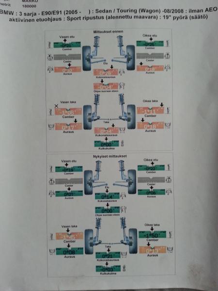

                laittellin tuossa 19" kesägummit alle ja huomasin että niin edestä kuin takaakin on renkaista syönyt sisäkulmia jonkinverran,renkaat ostettu viime keväänä uutena ja samalla tehty kulmien säädöt,onkohan nuo kulmien säädöt nyt olleet vituillaan vai mikä nuo on syönyt?
                liitteenä vielä pyöränsuuntausraportti viime keväältä.
                ex:316i99,320dt-03,323ci-99 hamann,320dat-01,e91 330d -06 lemon,e39 528i-96, X5 e53 3.0ia
                • Kennedy
                  • Feb 2003
                  • 103
                  • Järvenpää
                  #38
                  Camberia on lisätty tuon mukaan ja pitäisi vihreän värin mukaan olla parempi niin.
                  Jos aikaisemmin ei syönyt niin ei muuta kuin säätämään takaisin sinne 1asteen pintaan.
                  En tiedä miten vaikuttaa ajoominaisuuksiin penarissa tuo, mutta luulisi pienempi camberi olevan parempi. Kumi ottaa tasaisemmin tienpintaan.

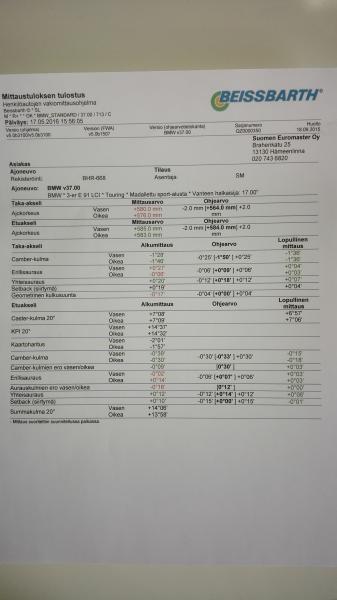

                              • Orvix
                                • Sep 2008
                                • 140
                                • Akaa
                                #45
                                Tuollaiset kulmat tuli laitettua. En tiedä mistä johtuu, mutta vähemmällä ohjaamisella pääsi ennen suuntausta. Hyvinhän tuo nytkin menee, ei puolla tai tempoile mihinkään, mutta sellaista pientä ratin heiluttelua pitää tehdä koko ajan jotta suoraan pääsee. Junamainen fiilis jäi tällä kertaa saavuttamatta.
                                Itse suuntauskokemus oli oikein miellyttävä ja asentajasta jäi ammattitaitoinen kuva. Etucambereiden säätökin onnistui ja kulmat laitettiin juuri lapulla antamiini arvoihin.
