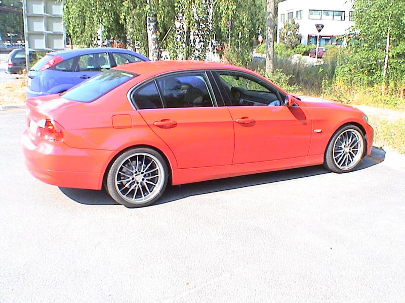

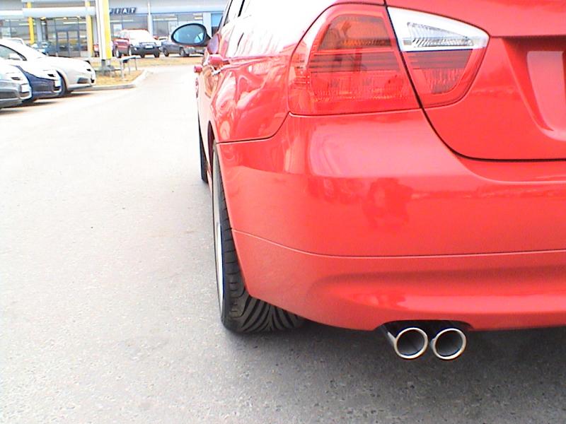

                    Mulla on BBS LM 10 x 19" ET 25 takana omassa E90, eikä ota kiinni. Alla kuvia.

                      #25
                      http://www.btcf.fi/forum/showthread.php?t=157592&page=5
                      Tuon kuvan itsekkin näin,niin enpä uskois että esim.coupessa olis 19x9,5 et 25/24 ongelma...tiedä sitten,keväällä ton sitten näkee

                        #26
                        Jos 10" levee ET25 ei ota kiinni, se tarkoittaa, että 9,5" vanteessa ET voi olla 19 !
                        Onko sulla kaaret mankeloitu ? Mikä alusta ? Mikä kumi takana ?

                          #27
                          Ei ole mankeloitu, vaan ihan orkkis kaaret. Orkkis M paketin alusta, (joka on tosi matala ja kova) kumit on 235/35 ja 265/30.

                                #30
                                tuossa on pari kuvaa tehtaan urheilualustalla breyton flame 9,5" ET30 takavanteesta, joten kai tuossa vielä 11mm on varaa tulla ulos ja joustovaraa pystysuunnassakin riittää kuten toisesta kuvasta näkee.
                                toi kovuus on suhteellista, mutta ei se kyllä tosi matala ole, urheilualustahan on laskettu normialustasta vain 15mm.
                                40-50mm lasketut alustat ovat tosi matalia ja varmaan paukkukovia. siitä voi olla ajonautinto kaukana.....
                                Mulla oli ennen E46 M3 ja siinä oli enemmän maavaraa ja se oli myös pehmeämpi. Tuossa vaimon E46 330ssa on kanssaa m paketti, mutta se on ihan normaaliauton tuntuinen vettrattuna E90een.
                                Jotenkin tuo sinun autosi näyttää korkemammalta, kun omani?
