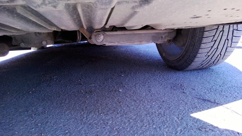

          Itellä samallaiset oireet ja syyllinen kuvassa näkyvän varren sisempi pusla
          oli antautunut. Kurkkaappa sinne auton alle näkyykö mitään hälyyttävää?
          Ko. olevan varren ulommat taitaa olla ne kuuluisat "narina helat"

            No niin, tulihan se kuvakin mukaan

              Jep tukivarressa lähempänä rengasta sijaitsee ne "narinahelat". Itellä jysähtää keula hidastetöyssyssä ja perä narisee. Kohta on iskarien uusimisen aika ja samalla ajattelin laittaa kaikki puslat uusiksi. Iskareiden yläpää on ilmeisesti syynä keulan jysähdykseen. Mittarissa reippaasti yli 200tkm niin ei ihme että pitää vähän meteliä.

                Onkos muilla tullut vastaan sellaista vaihtaessa noita pyöränpuolimmaisia (ulompia) heloja. Että uus hela meneekin sormin painamalla paikalleen. Mulla on nyt sellainen tilanne oman (330d e90) kanssa. Miten voi olla mahdollista, sitä on mietitty useiden bmw korjaajien kanssa.
                Astra H OPC
                Ex:Jetta Gt, Leon 1.8 20VT TS, Astra H GTC, Lancer Evolution5, E90 330DA M-Sport
                • uijui
                  • Jun 2010
                  • 172
                  • suomi
                  #53
                  Edellinen vaihtaja hinkuttanut reiän väljäksi? Haljennut se palikka mihin hela tulee?

                              Pallonivelhän tuo "narinahela" on, eikä kumipusla.
                              Eli rasvata voi, jos vain narisee eikä ole väljä.
                              Rakenne hämää, ja näyttää helalta. Metalli metallia vasten siellä sisällä on, josta narina tulee.
                              Pallo on keskellä "helaa" kupissa, ja pultti menee pallon läpi.
