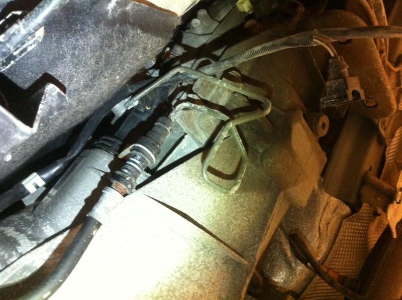

                              CDV kyllä saisi ottaa kuikkaan autosta kuin autosta.
                              Katselin autoa alta ja näyttää sille, että CDV palikan voisi ottaa irti tuolta välistä.
                              Mutta:
                              a) onko varmuutta sopiiko letku suoraan toiseen pikaliittimeen
                              b) jääkö liittimet pitämään kun ne ollut auki (tiivisteitä ei saa erikseen)
                              Tämä siis 320i LCI.
                              Osa on ETK:n mukaan sama kaikissa 316i-330i sekä 325d-330d.
