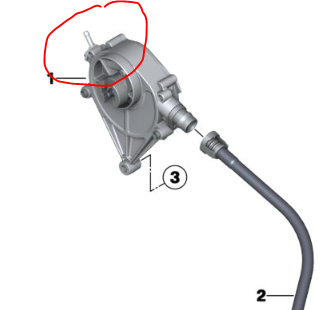

                                n20 alipainepumppu ruikkaa öljyä katin päälle
                                Kellään muulla tullut vastaavaa ongelmaa vastaan?
                                Kun moottori on käynnissä ja auto paikallaan olen huomannut että kabiiniin tulee palaneen öljyn käry. Venakopan tiivisteet ovat vajaa vuosi sitten jo vaihdettu, joten epäilin itse venakoppaa, mutta en ole löytänyt mitään halkeamia tms, venakoppa ja lohkon sivut kauttaltaan kuivat.
                                Kuintenkin paikallistin öljykäryn katin läheisyyteen, ja pitkän googlauksen jälkeen luulen että alipainepumppu suihkuttaa öljyä letkunipasta (liiteessä ympäröity punaisella) suoraan katin päälle.
                                Potilas on EWG versio joten oikean puoleinen nippa ei ole käytössä, mutta kuuluuko nipan päällä olla tulppa? Vai suosiolla uusi pumppu tilalle? :think
