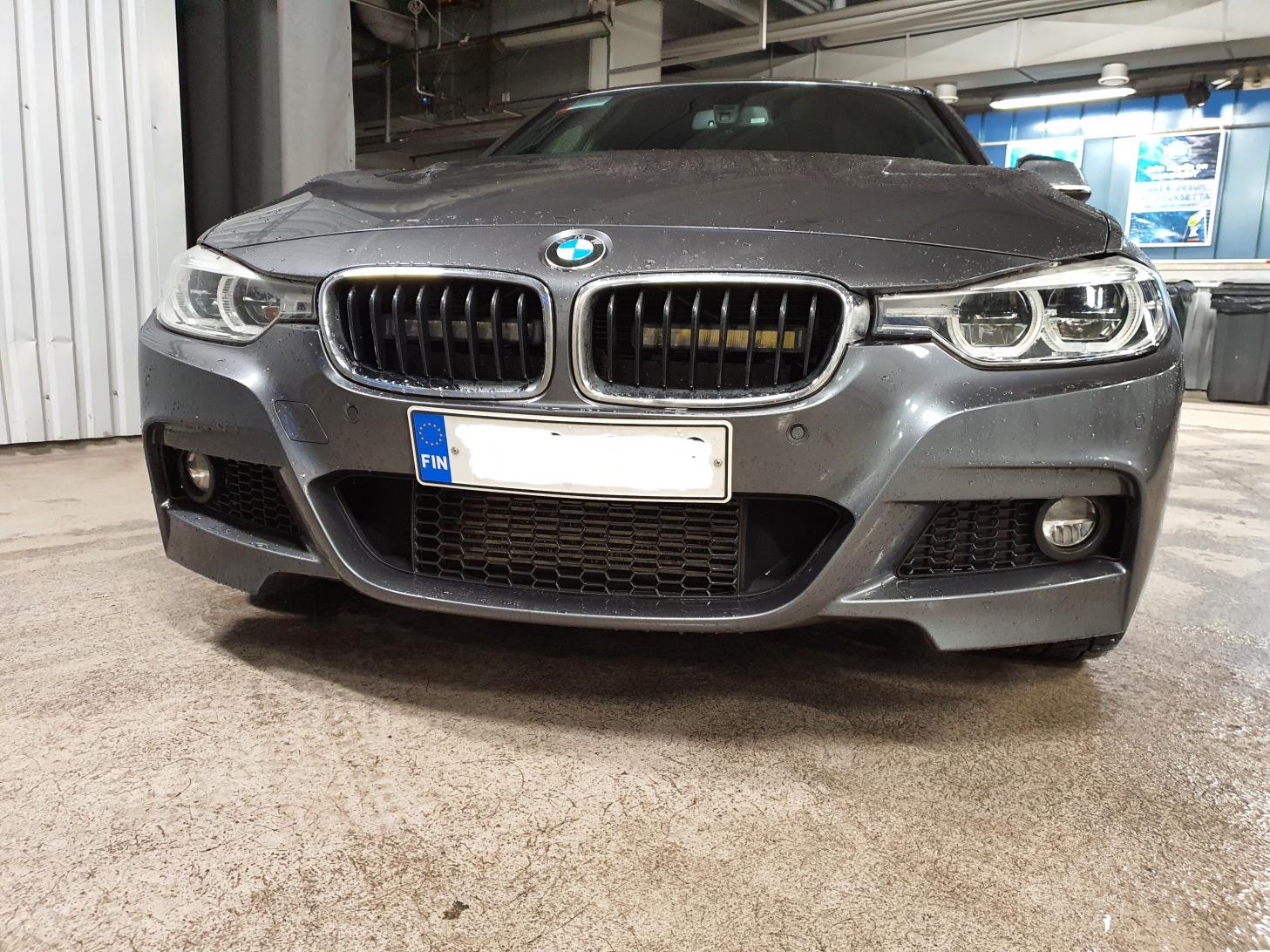

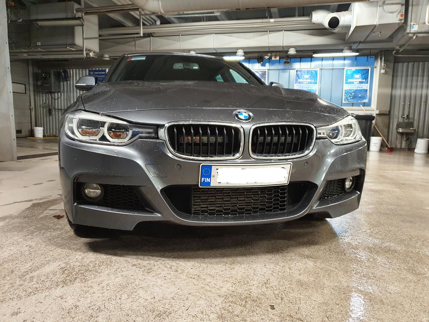

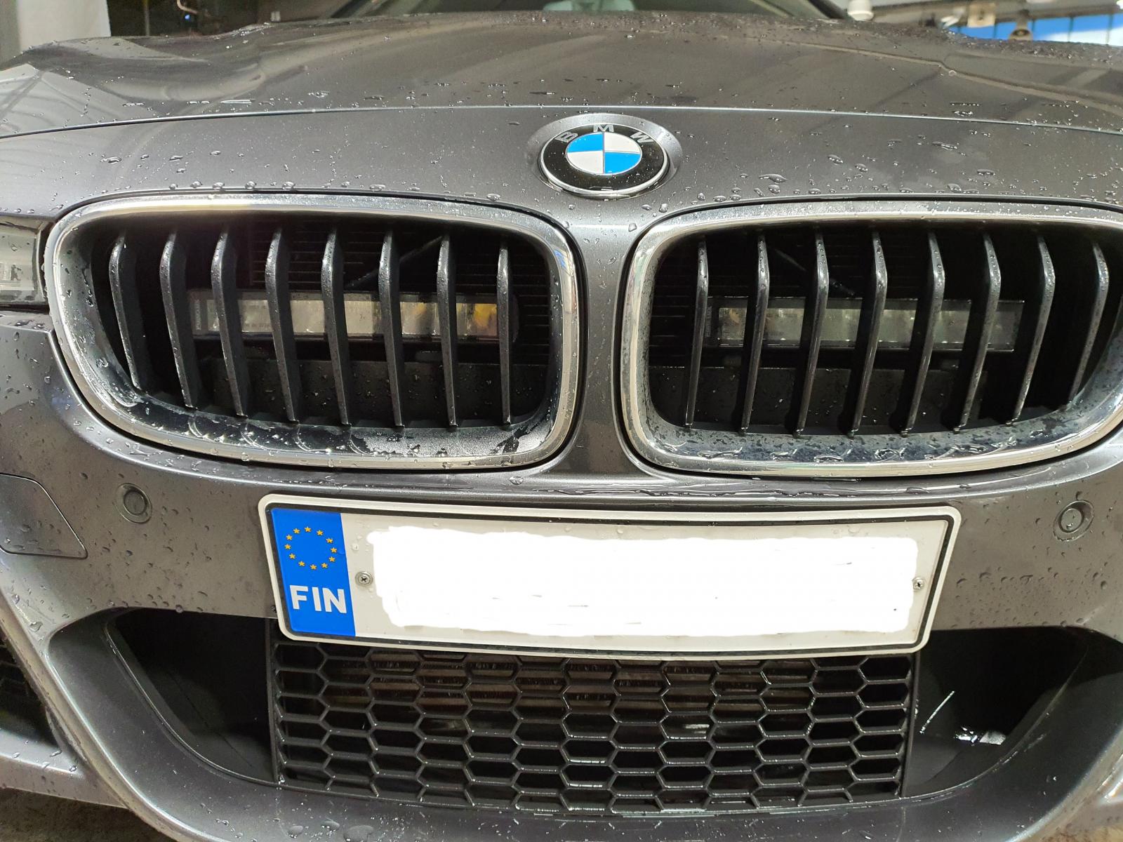

    Muistinpa nyt autopesun jälkeen räpsästä kuvat omasta asennuksesta. Aika kivasti meni mielestäni piiloon ja silti valaisee todella hyvin!

      Siisti asennus, mutta miten nuo saa puhtaaksi? Kun eihän pelkkä painepesuri riitä, jos on oikeasti likaiset.

        Se onkin mysteeri vielä. Luultavasti joku vannepesuun tarkoitettu harja tms joka olis riittävän kapea vois toimia, tai sit leikkelen sienestä sellasen palasen jolla saa pestyä. Sitä mietin ennen asennusta ja olin valmis näkee putsaukseen enempi vaivaa jotta sai piiloon.

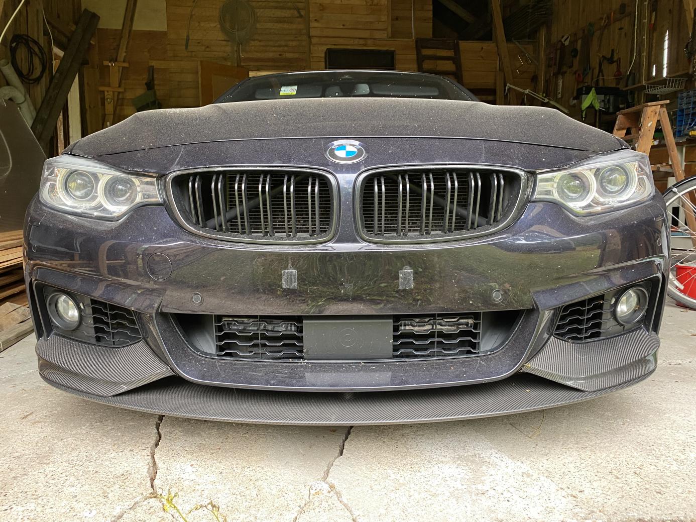

                      Ohessa kuva omasta asennuksesta, melko kivasti menee piiloon. Edellisessä ei ollu tuota etäisyystutkaa niin pysty laittaa yhden paneelin, tähän joutu vähän taiteilemaan. Pieni säätö vielä suuntauksen kanssa ja kunhan vaan tulee pimeää niin pääsee kokeilemaan miten Canm8 - highbeam boksi toimii adaptiivisten pitkien kanssa
                      Ps. Ritilän ei häiritse valokuviota ja putsaus pienellä pehmeällä vanneharjalla

                        Tyylikäs asennus=huomaamaton. Jos joskus led-lisävaloja asentaisin autooni niiin sen pitäisi olla juuri noin tai aidosti integroitu keulan, että se näyttäisi jotenkin alkuperäiseltä. Isot led-barit modernin auton keulalla

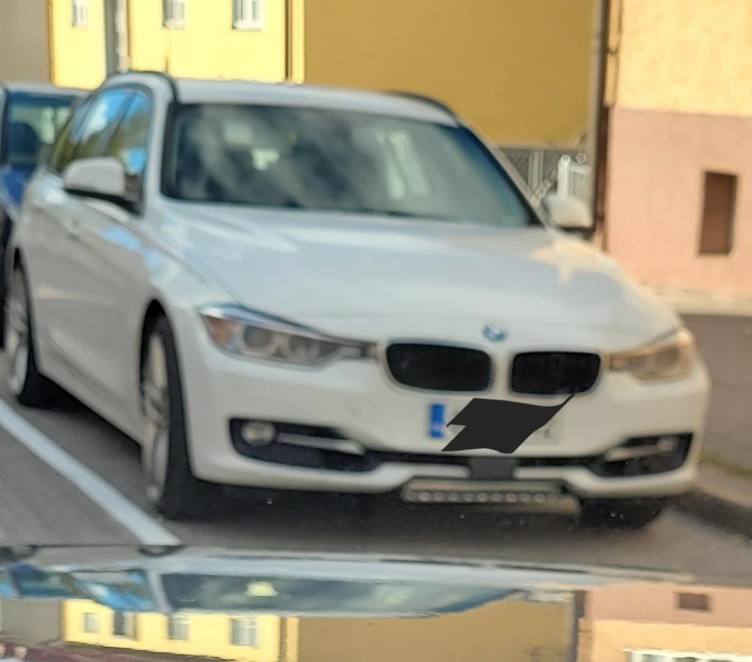

                          Kuvan mukaisen ledbarin asennuksen näin eilen kun ajelin Lahdessa. Onko kokemuksia ko. asennuksesta? Sori kun kuva on huono kun vauhdista nappasin niin tarkennus meni metsään.
                          Tuo on ilmeisesti ruuvattu sen alimman mustan muovin alapuolelle. Ei taida olla niin matalaa ledbaria olemassa mikä mahtuisi sen alimman musta muovin yläpuolelle siihen rakoon?
                          Ja vielä kerran varmistuksena niin oliko niin, että perusledeillä varustettu tarvii sen älyreleen valojen ohjaukseen?
                          Ecit: ja vielä lisäksi niin oliko tiedossa mihin nuo esim canm8 purkin eri piuhat kytketään F31:ssä?

                            Mitä alemmas valon asentaa, sitä huonompi vaikutus sillä on. Auton eteen ei saisi tulla paljoa kirkasta valoa, koska kaukonäkö kärsii sitten huomattavasti etkä näe sinne asti mistä se hirvi juoksee alle. Munuaisten korkeus on se optimaalinen ja silloinkin kannattaa suunnata enemmän ylös kuin alas. Tämän voi koeponnistaa esim. ajamalla pimeällä ja pitämällä kännykän valoa tuossa silmien alla.
