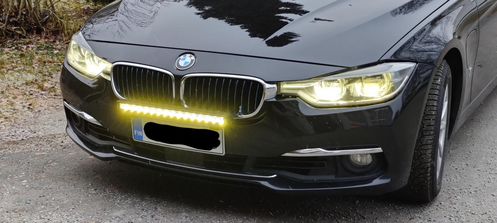

                              Mitään en osaa vastata, mutta tuon näköinen tuli itselle.
                              Mistä tuli mieleen että onko näissä oikeasti ajovalojen pesuri? En ole kertaakaan nähnyt toiminnassa.
