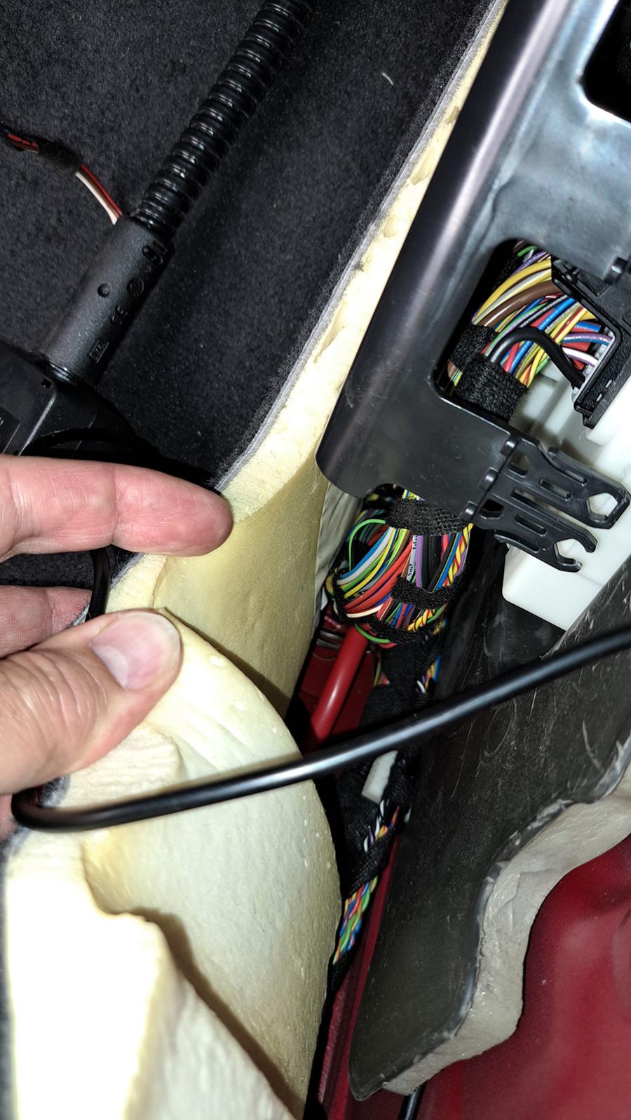

              Omasta asennuksesta kuva sivu tai pari taaksepäin. Puskurin sisään kätevästi ja yllättävän hyvin valaisee vaikka onkin melko alhaalla. Lattaraudan pätkät ruuvasin kiinni puskurin sisällä olevaan alumiinipalkkiin. Operaatio vaatii puskurin irroituksen, joka on loppupeleissä melko simppeliä, ruuvit auki ja nyppäsee puskurin irti.
              Canm8 boksi pelkääjäpuolen jalkatilaasa löytyvään fem moduuliin ja boksin mukana tulevilla ohjeilla todella helppo asennus. Käytin lisäksi tätä induktiivista lukijaa, ettei johtoka tarvitse katkoa/vaurioittaa. Läpivienti konehuoneeseen pelkääjän jalkatilasta sopivan kokoisesta läpivientikumista. Ahdasta on mutta rautalankaan teippaa/koukuttaa johdon kiinni niin helpottuu homma.
              Johtoja liittäessä otin liittimen irti modulista, akkua en irroittanut. Jos meinaa katkoa johtoja niin silloin itse irroittaisin akun.
              Led valojen ja adptiivisten xenonien kanssa tarvii tuon canm8 boksin. Normaaleilla xenoneilla herätteen sai otettua helposti.

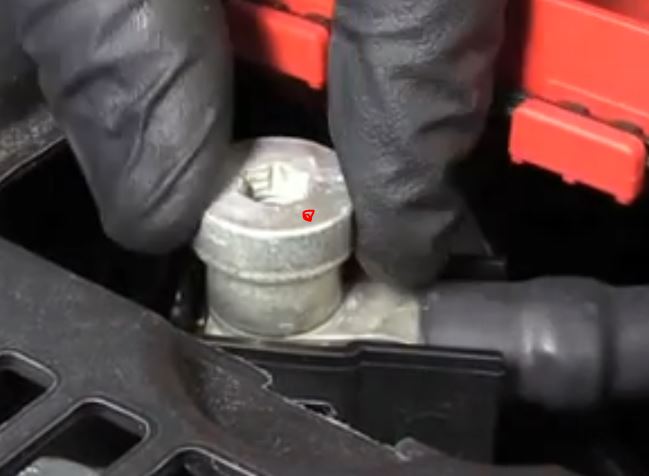

                  Minä tein lopulta laiskana miehenä tällaisella asennuksen. Oli kyllä äärimmäisen helppo joskin vähän hinnakas ratkaisu
                  + piuhan kiinnitin tuohon apuvirtapisteeseen. Porasin ruuviin 2,5mm poralla pienen kolon mihin 3x15mm ruuvilla abiko kiinni

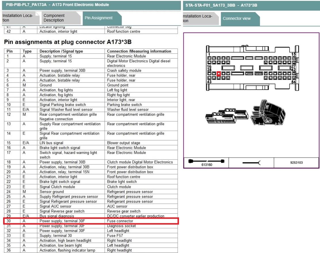

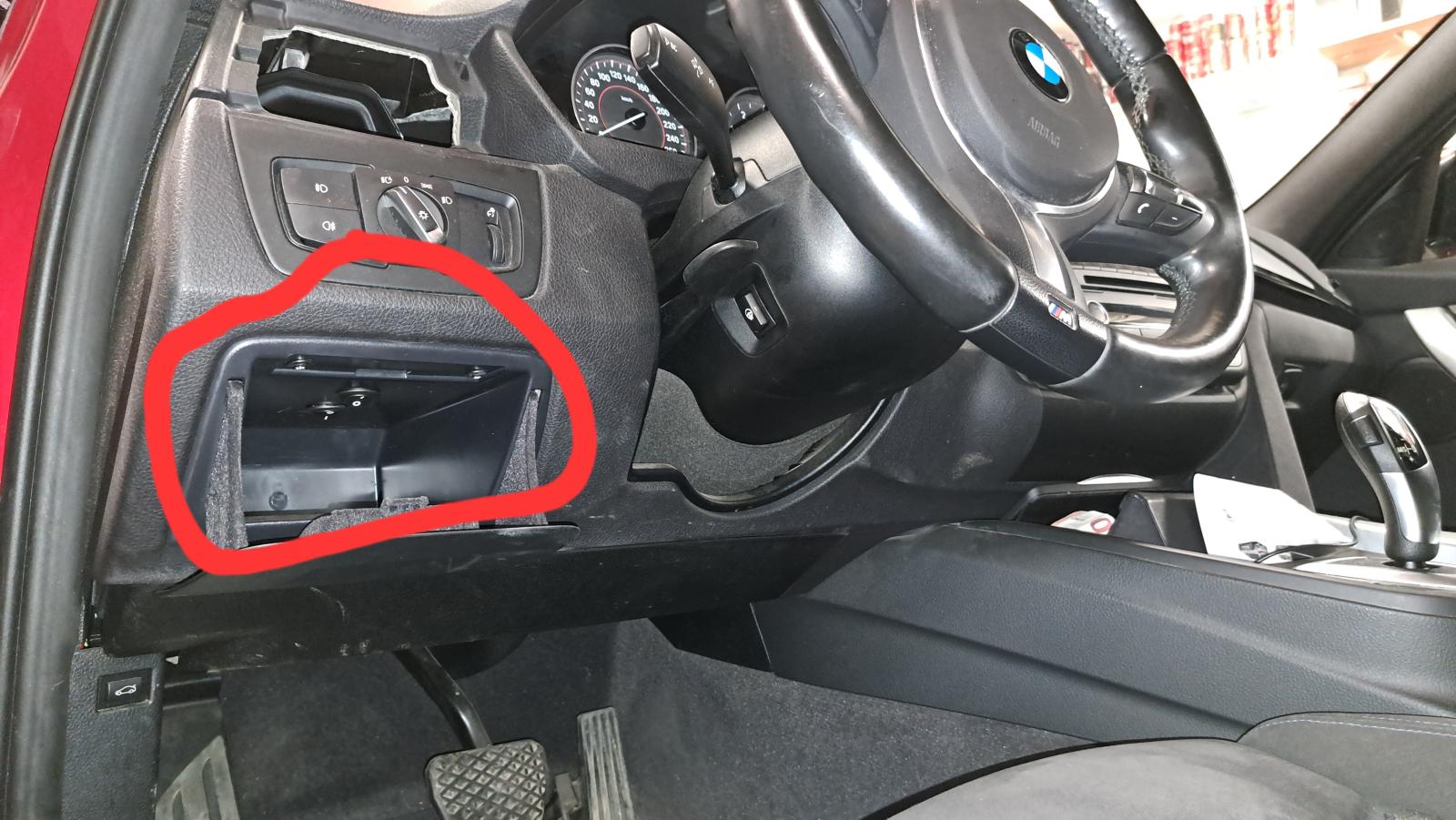

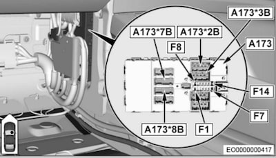

                      Keväällä hankittu lisäpitkän johtosarja asennettu. Tässä huomiot. Tuo vihreä/musta johto löytyy myös apparin jalkatilasta, niin ei tarvitse konehuoneen puolella johtonippujen teippauksia availla. Löytyy FEM-moduulin A173*3B-liittimestä. Nuo xenonien varjostimet pinnit 41 (vasen) sekä 53 (oikea) ja ovat liittimessä vierekkäin (Kuva netistä ja tuo punasella merkitty pinni liittyy johoinkin muuhun asennukseen, ei lisävaloon). Itse käytin nyt tuota vihreä/mustaa, joka tuossa valokuvassa jo vedetty hiukan eroon muusta johtonipusta.
                      Signaalin kuljetin ensin tuonne ratin vasemmalla puolella olevaan lokeroon, jossa lähemmästä kytkimestä voi valita syttyykö lisäpitkä auton omien pitkien kanssa vai ei. Tuolla nappi on piilossa, mutta kuitenkin helposti saatavilla, jos tarvitsee ajon aikana lisäpitkää säätää.
                      Valoksi tulee X-Vision Genesis II 600 Hybrid, niin siinä on valittavissa "tietehon" lisäksi "täysiteho". Valinta tehdään sillä, meneekö yhteen valon liittimen pinniin 12V (tieteho) vai onko johto poikki (täysteho). Johtosarjassa se on oletuksena kytketty eli tieteho, mutta reititin sen nyt kiertämään tuohon taaimmaiseen kytkimeen, jos joskus tulee tarve säätää tehoa.

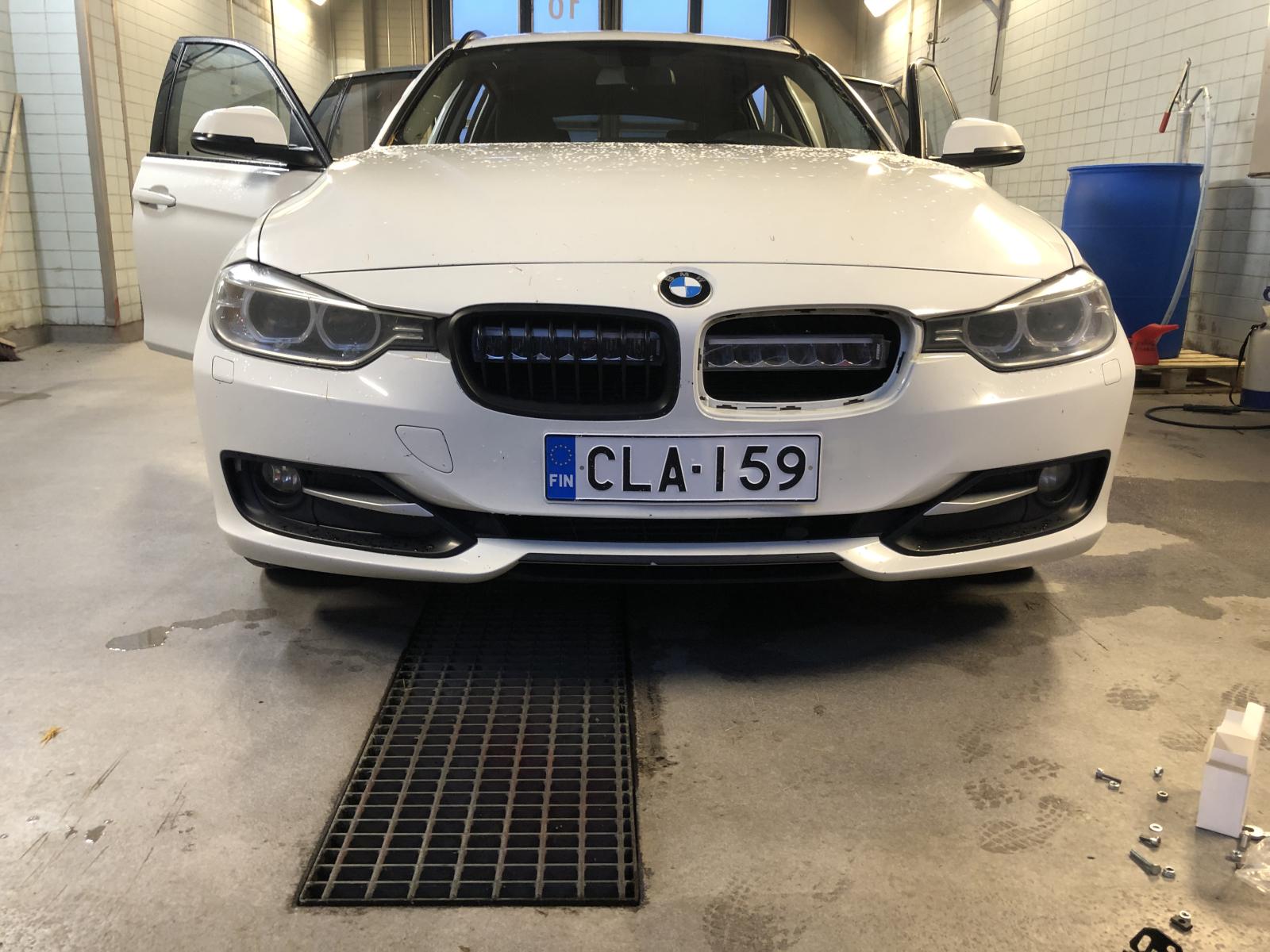

                          Mä tein samoilla W-lightin valoilla F34:een yhtenäisestä 3x30mm lattaraudasta 68cm pitkän yhteisen telineen valoille. Yhtälailla niihin 26mm paksuihin vinorautoihin. Näin sain vakaamman kokonaisuuden ja valojen mallaaminen vaateriin on helpompaa. M-look munuaisilla toi puhtaanapitokin lienee helpompaa kuin perus mallisilla.
                          Kun en löytänyt vastausta näiltä sivuilta (tai ylipäätään mistään) ohjetta Optibeamin matalajohde johdoilla asentamiseen BMW:n F-sarjaan, niin kokeilin. Mulla on Adaptiiviset Bi-Xenonit ja Lisärit toimii juuri niin kuin pitääkin. Heräte siis tuosta vihreä mustasta peiliä ohjaavasta johdosta. ainoa mysteeri johon olisi kiva saada vastaus on että onko sattumaa vai seurausta että vilkku vasemmalle alkoi tikittämään tiuhemmin vaikka kaikki vilkut on ehjiä. Vikakoodi tulee vasemmasta takavilkusta.

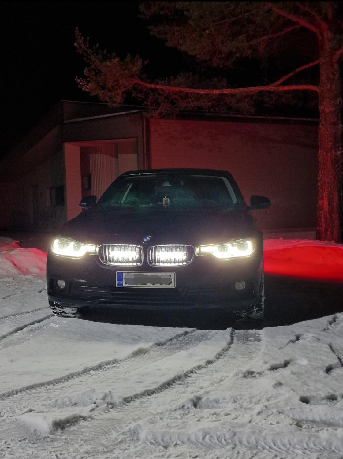

                              Tuli vastaan niin F30 munuaisten muotoiset lisävalot, että oli "pakkosaaha". Optibeamin valot bemarin keulalla kruunaa parkkivaloraita, joka on yhtä auton vakiovalojen muotoilun kans.
                              Asennus oli monella tapaa säätämistä. Auton vm. on 2016 ja varustettu pelkillä led-valoilla, joilla ei oikein nähny. Ledien vuoksi herätevirtaa ei umpiolta tai mistään normaalille releelle ollu käytettävissä. Myöskään CanM8-ohjaimelle ei väyläjohtoa löytyny. Värit ei vaan täsmänny ja sijainninkaan perusteella en FEM-boksista väylää saanu selville. Nöyrryin lopulta asentamaan näppärästi XBB-Donglen avulla ja hyvin on nyt kk päivät toiminu.
                              Vaikka nuo Optibeamin valot on tuolla munuaisten sisällä säleikön takana ni todella hyvin ja tasaisesti valaisee. Suosittelen vaikkei muotoilusta niin välittäskään.
