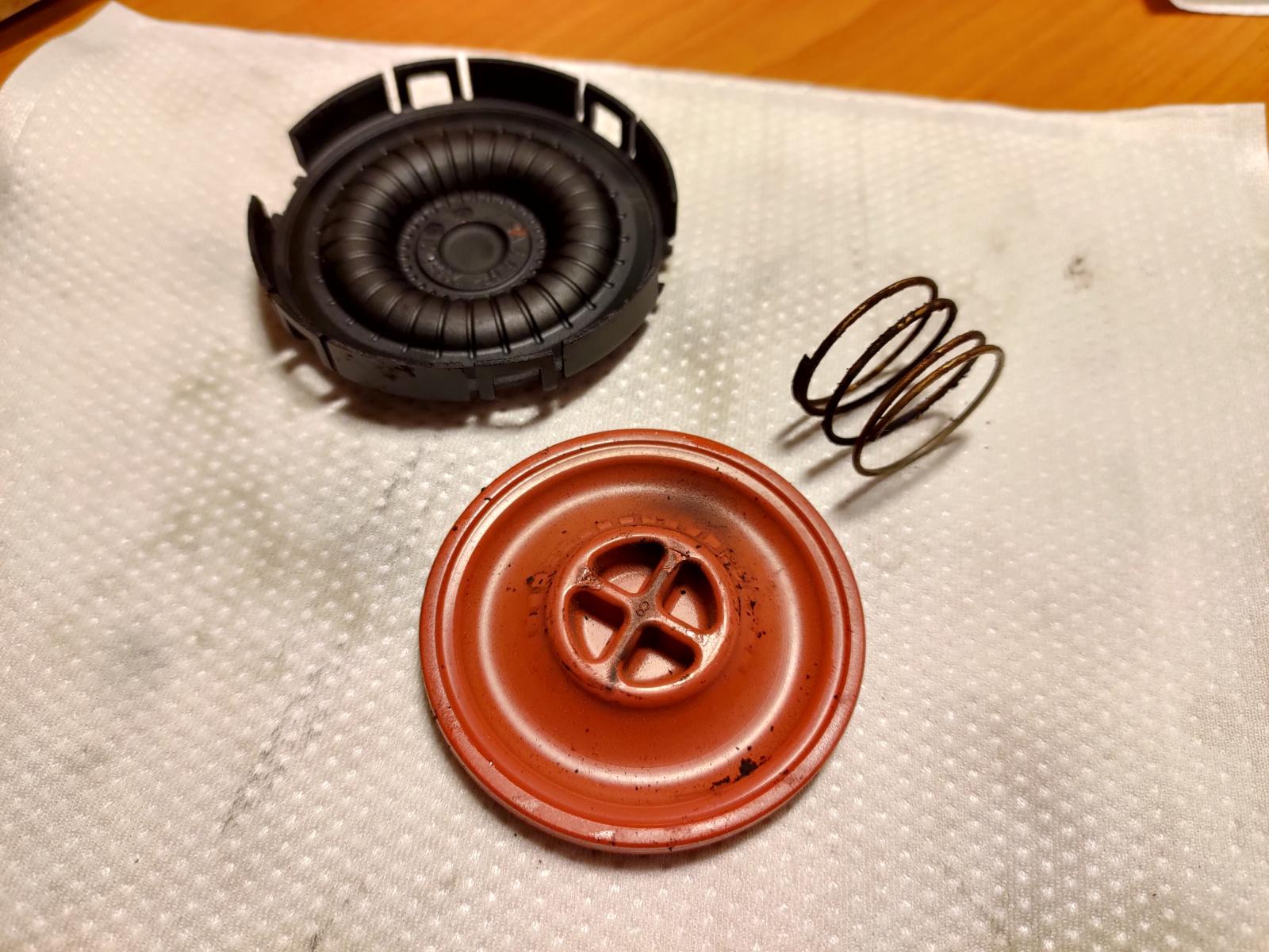

    Pcv kalvo vaihdettu, vanha kuvassa ja eikä ollut vielä rikki nähtävästi. Ei vaikutusta koneen käytökseen joten selvittely jatkuu.

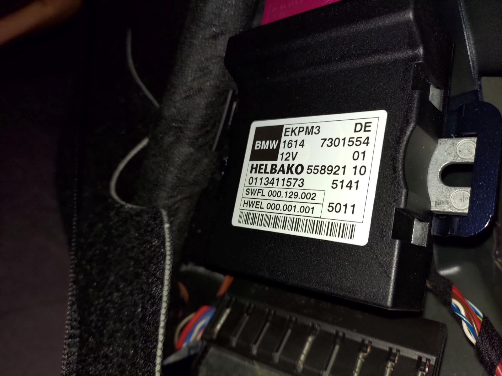

          Pysyykö polttoaineen siirtopaine riittävänä ennen vikaa ja vian tullessa?

              Sillä vain kiinnostaisi tietää, koska näissä on tiettyyn valmistesarjaan sattunut viallisia EKPS yksiköitä jotka saa ko tyylisen oireen aikaan.
              Autosi vuosimalli toki ei tue tätä teoriaa täysin, jossei ole vaihdettu jostain syystä kyseistä tuotetta siihen aikaan kun niissä vikaa oli (5/15 - 1/16)

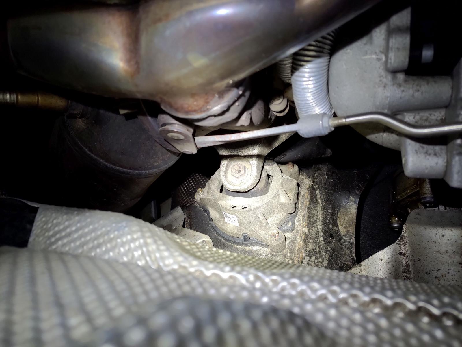

                Kävin kaivamassa moduulin esille ja otin kuvan jos siitä pystyy jotain tulkitsemaan onko vaihdettu. https://bmwtechnician.com/2017/07/06/n20-engine-mount/ Tätä blogia seuranneena ja tästä kirjoituksesta vielä epäileväksi tulen noita moottorinkumeja kohtaa jos värinät sittenkin johtuisivat niistä. Omat varsinkin apukuskin puolimmainen näyttää omaan silmään hyvinkin samalta kuin kuvassa että kumi osa on painunut sisään päin.

                  Asia ei kosketa tuota yksikköä osanumeron perusteella.
