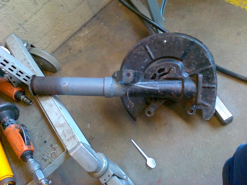

    Itse olen kahteen autoon laittanut e30 iskarit eteen(bilsteinin spritit toiseen ja sportit toiseen ja nurkista rälläköidyt jotkut jouset kaveriksi.
    Saa aika matalan noilla sprint iskarieilla, en ole tosin itse laskenut niin alas kuin olisi mahdollista.
    Iskari käy muuten suoraan, mutta vaatii tolpan pohjalle parin sentin tallan.

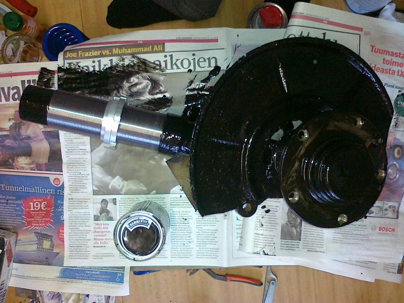

      itse väänsin tämmöset. en sitten tiedä kuinka alas saa vakio iskareilla.

            Originally posted by makethecake View Post
            millä setupilla toi on ??
            vakio tolpat joista jousilautanen laikattu pois, sitte hitsattu holkki (putken pätkä) niin alas ku sai, jonka päällä 150mm kierreholkki.
            175mm pääjousi ja 80mm apujousi ja vakio iskarit
            autoon en oo vielä saanut kiinni, niin en osaa sanoa miten hyvin tippuu..
