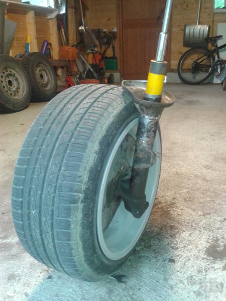

      Meikäläisen taidonnäyte lyhennetystä tolpasta. Pitäis vielä hitsata kasaan. Tolpasta tuli nyt noin 8cm lyhyempi

        Nyt on lyhyemmät tolpat alla. Tuli nyt nii paljo mukavampi ajaa ku ei makaa keula pohjaan lyöntikumien päällä. Kuvii tulee joku päivä
