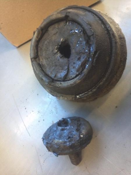

                      Itsellä oli samanlaista ongelmaa sigun autossa, mutta poistui kun vaihteli laatikon tukikumit sekä moottorin tukikumit. Laatikko menee vikatilaan eli pakko 4 päällä kun pakat pääsee luistamaan. Voi olla toki ihan hyvä idea vaihtaa laatikkoon uudet öljyt huuhtelemalla, suodatin, öljypohjan tiiviste, mutta kokeile ensin vaihtaa nuo laatikon & moottorin tukikumit.
                      Itsellä oli molemmat laatikon tukikumit mennyt keskeltä halki sekä samoin toinen moottorin tukikumi.
                      Kuva vielä entisestä kumista. En ihmettele miksi kone ja laatikko pääsi nytkähtämään

                        Kiitokset vastauksesta! Tuohon lootaan on puolivuotta sitten vaihdettu öljyt marmorilla eikä laatikossa näkynyt minkäännäköistä karstaa---> Edellinen omistaja on ilmeisesti myös vaihdattanut öljyjä.
                        Nuo laatikon tukikumit pitää tarkistaa ja koneessa pitäisi olla kunnossa kun ei heilahda juuri ollenkaan kun vaihde päällä antaa hieman kaasua jarrua vasten. Toinen että laatikko välillä vaihtaa aika brutaalisti vaihdetta nykäsee/töksähtää... :think

                          Voi ne moottorin tukikumit silti olla heikossa hapessa. Vaihtaisin silti kun ei pitäisi venettä kaataa. Alkuperäsenä maksaa alle satkun yhteensä. Laatikon tukikumit on jotain 10e / pari. Miltäs näyttää laatikon ja kardaanin välinen kumi limppu?
