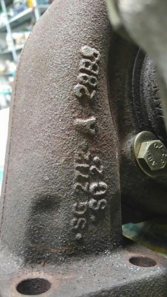

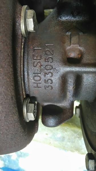

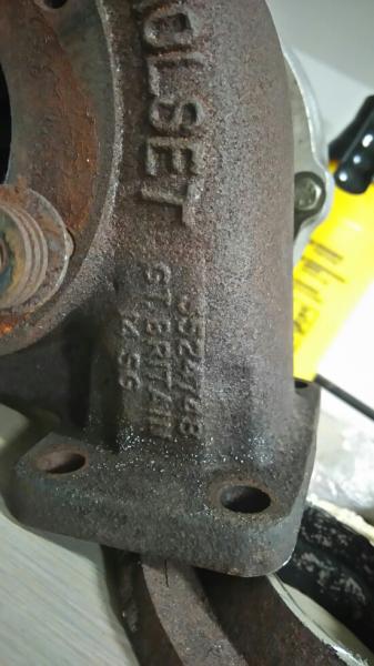

                              Tuossa olisi joku ahdin josta en itse tiedä mitään. Olisi suhteellisen halvalla myynnissä. Olisiko kellään tietoa tuosta? Tässä pari kuvaa
