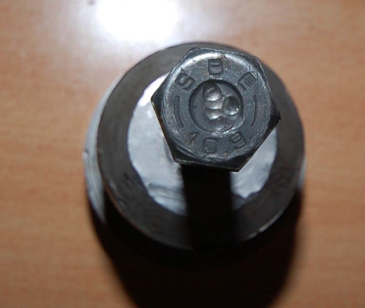

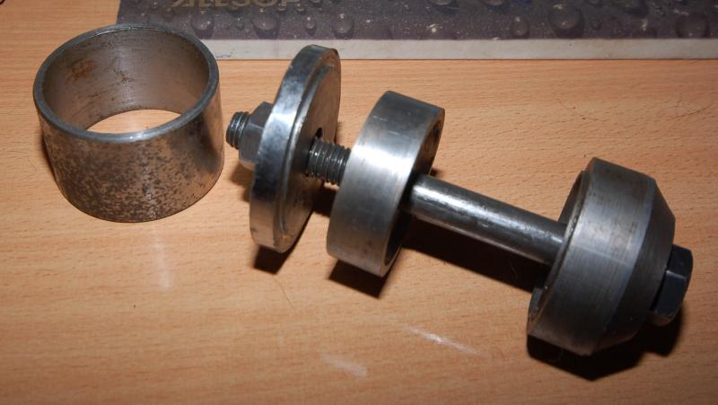

              Ei tartte irrottaa kuin reaktiotankon puslien pultit ja sitten ne saa tipautettua alas vaihtoa varten. OK, onhan siinä vääntämistä mutta ei siinä koko päivää pitäis mennä. Tarpeeksi vahvaa kierretankoa ja laadukasta vaseliinia, tms. kierteisiin. Muuten ei mitään toivoa.
