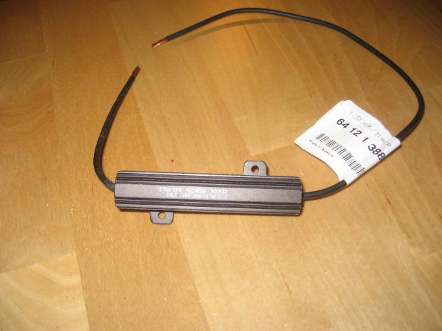

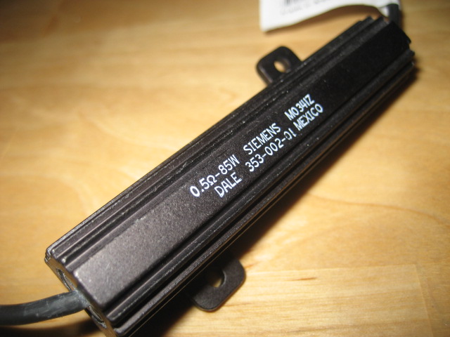

                      Etuvastus
                      Tässä kuvat Magna / Siemens etuvastuksesta tunnistusta varten, senhän pääsee näkemään kun kurkkii puskurin säleikön läpi.
                      Ja näpertelijöille tiedoksi: se on 0,5ohm ja 80W
