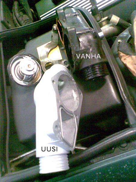

          Termari / vesipumppu
          Itsella parani kylmyys-ongelma, kun vaihdoin termarin ja sitä vaihtaessa kannattaa vaihtaa samalla kotelo, joka alunperin on muovia... Metalliseen, jota kehtaa jo kiristääkin.

            Voi perse... Tuon kun olisin tietänyt, että noita saa metallisena! Vaihdatin omaan 520i:n uuden vesipumpun ja termarin sekä nesteet... Tai no ei se ihan nappiin mennyt, sillä asentaja halkaisi sen alkuperäisen kovamuovikopan ja joutui liimailee sen sitten väliaikaisesti, että pääsin kotiin ja töihin autolla... No, minäpä kävin ostamassa marmorilta uuden kopan hyllystä, 30 euroa + tiivisteet reilu 5 euroa. Sitten alkoi uuden kopan vaihto... Eikun vanha pois ja uusi tilalle, uusilla tiivisteillä... Sitten varovaista kiristystä ja naps! Olin sen asentajan vieressä ja sillä hetkellä meinas naksahtaa mullakin! Tosin näin omin silmin, ettei se ollut vielä tiukallakaan. Uusi koppa! Ai että mua vi****i! No sitten seuraavana päivänä kävin tilaamassa uuden kopan ja se meni saksan tilaukseen. "Joulun jälkeen tulee osa". Hienoa! No ajelin sitten melkein yli viikon sillä uudella kopalla, joka oli myöskin liimattu. Nestettä sai lisäillä päivittäin mutta pidin huolta, ettei tule isompia vaurioita. Sehän tästä olisi vielä puuttunutkin... Tänään siis asennettiin se kolmas koppa jälleen uusin tiivistein ja homma onnistui, koska aloin tutkimaan koppien halkeamisen syytä. Asentajassa ei ollut suoranaisesti vika, vaan ostamani halpa "tarviketermostaatti" oli laipastaan silminnähden kiero ja jäi kantamaan, jolloin muovikopan korvakkeita oli vielä ilmassa kiristämisvaiheessa ja siksi aina napsui. Kasasimme systeemin nyt vanhalla, mutta ehjäksi testaamallamme termarilla, jossa laippa oli suora. Koppa säilyi ehjänä ja kesti kiristää asialliseen tiukkuuteen. Menen kyseiseen varaosapuljuun valittamaan asiasta ja jos en saa mieleistä hyvitystä, niin julkaisen tänne liikkeen nimen ja varaosan merkin. Tuskin ne mulle niitä koppia korvaa, vaikka otan kuitit ja rikkinäiset osat mukaan, mutta aina kannattaa yrittää? :think
                Motonetistä sai samanlaisen, kolme koppaa meni ennenkuin tajusi verrata orkkikseen. Tämä ei tosin ollut kiero, vaan laippa oli muistaakseni millin vai kaks oikeaa termostaattia paksumpi. Ero oli siis sen verran pieni, ettei asiaan kiinnittänyt huomiota...
                Ne metallikopat on perseestä, samanlaista humpuukia kuin huutelu metallisiipisten pumppujen perään jonain pelastajana. Ei se tehdas vittumaisuuttaan käytä valitsemaansa materiaalia.
